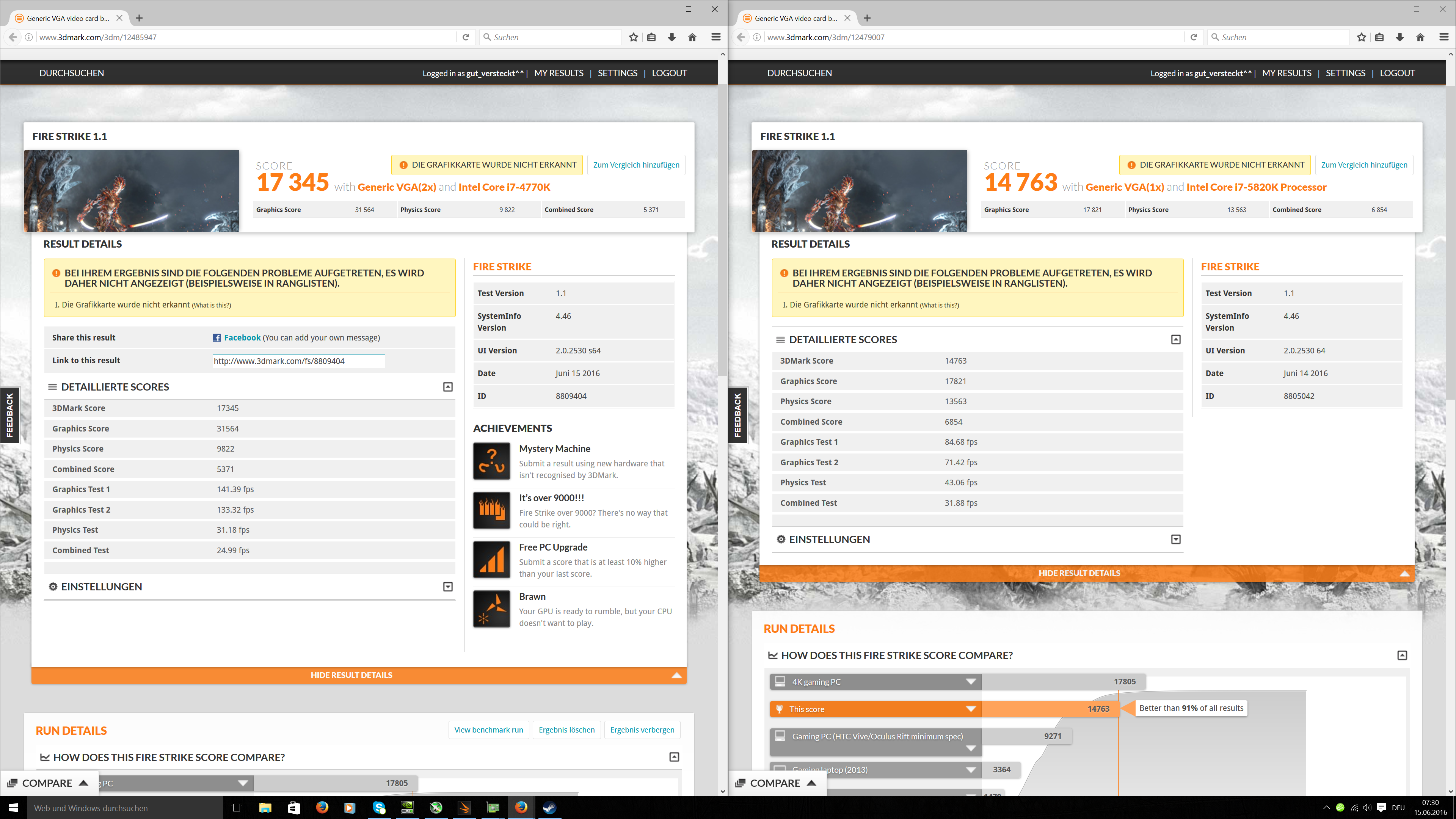

kann es sein das die 1070 noch nicht korrekt erkannt wird oder falsch bewertet werden?
laufen beide stabil mit 2,1ghz durch. mein score wird aber nicht gewertet. die karten bekomm ich aber korrekt angerzeigt.
single gpu komm ich auf 13700 punkte. was ja viel zu wenig ist. Im sli auf 17300. was auch nicht stimmen kann.
ich benutze noch ne einfache sli brücke. aber über die 2 finger. aber das spielt ja auch keine rolle. weil auch für single gpu die punkte viel zu wenig sind.
hab ich irgendwas vergessen? neuerste nvidia treiber ist drauf. Firestrike ist auch aktuell.
oder gibt es da ne beta wo die karten richtig gewertet werden?

http://www.3dmark.com/3dm/12479007
Weiss nicht wie du auf 16-17k kommst ?

Es geht darum, dass mit seinem Ergebnis etwas nicht stimmt, mehr nicht. Deine Karte macht 14.700 Punkte und 17.800 Punkte im GPU Score.
Wenn da jetzt 9000 Punkte und 12.000 im GPU Score stehen würde, würdest du dann auch sagen..."Egal, spiele laufen doch" ? Ich glaube wohl kaum. Bei der Leistung merkt man oftmals zunächst nicht, dass die Karte in Spielen auch eher schlecht im direkten Vergleich zu anderen läuft.
So...und da du im Single-GPU Score schon 1000 Punkte mehr als er hast und seine ja, nach seiner Aussage mit 2.1Ghz laufen, dann wird deine nicht mit 2.2Ghz laufen, oder? Die 1000 Punkte kommen ja schon irgendwoher.
Und 17.000 Punkte im SLI Score ist nahezu unbrauchbar. Da kann etwas nicht stimmen. Jetzt gilt es zu gucken ob es irgendwie am Treiber oder sonstwas liegt.

Meine CPU läuft stock. Du hast hier rund 3000 Punkte mehr was ich grad aus den Kopf weiß. Ich mach wieder was mit oc auf der Karte gut und da haben wir den Salat.
Es liegt wohl an 3dmark oder am Nvidia Treiber.

Bin noch nicht ganz fit aber sieht doch gut aus. Hast doch fast doppelt soviele Punkte im Graphic Score, ist doch also alles richtig.
Die Score oben kannste nur nehmen wenn das System 1:1 ist was aber nicht der fall ist. Fall gelöst und alles in Butter würde ich sagen.

Das ist doch ein ganz normaler Wert wenn die CPU ohne OC läuft... hier ein Beispiel mit 2 1080 http://www.3dmark.com/fs/8706853
Bringt gar nix, mit nem SLI System in 1080p zu testen... der 3DMark wertet, für die Gesamtscore, fast nur den letzten Test, deine Graphicsscore stimmt doch mit 30000.
Und der letzte Test hängt, ohne CPU OC (und sogar mit), selbst bei einer Karte, schon im CPU Limit. Eigentlich hängt der ganze Bench in 1080p mit 2 GPUs im CPU Limit ;-)
Die würden niemals mit 2100 durchlaufen, wenn die Karten zu 99 % ausgelastet werden.
Steht sogar rechts unten bei den Achievements: "Brawn" "Your GPU is ready to rumble, but your CPU doesn't want to play"
