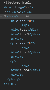

div-Tags sind in p-Tags nicht erlaubt, sieh mal was dein Webbrowser draus macht:
Schau dir die Elemente mal im Inspector an:
<div> ist nicht in einem <p> erlaubt und daher dann kein Child-Element mehr.
