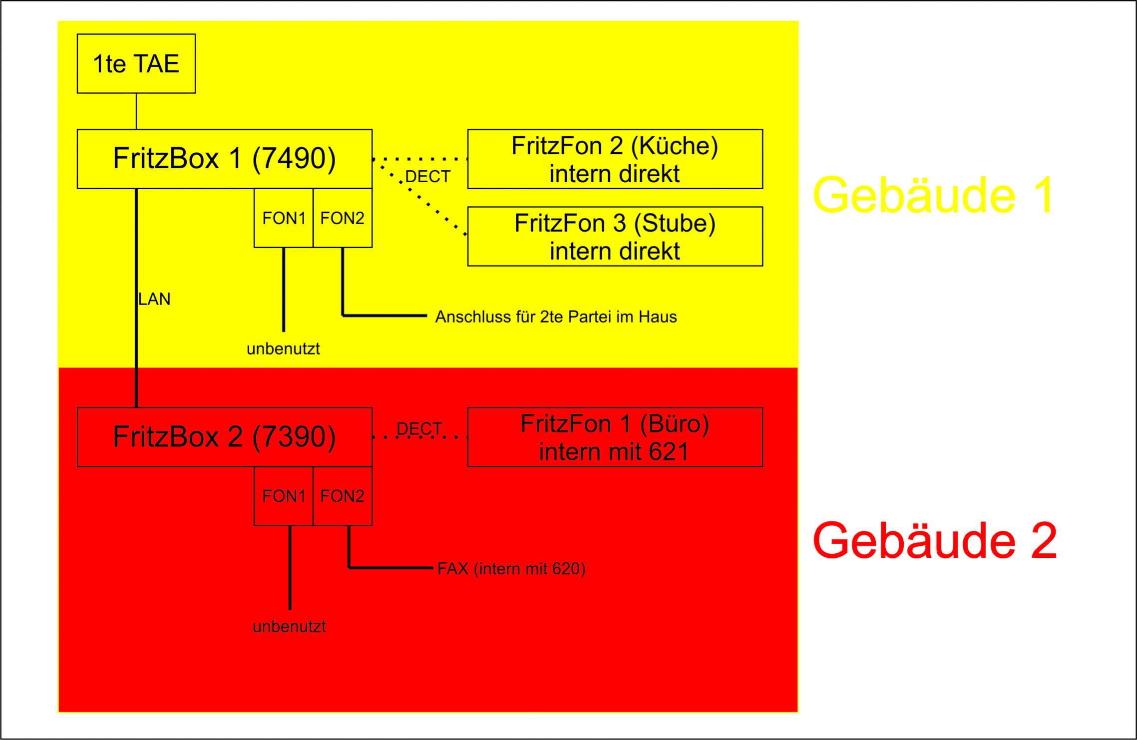

nach langem hin und her habe ich es nun hinbekommen, dass eine 7490 als 1te DECT-Basis (inkl. IP-Anschluss) und eine 7390 als 2te DECT-Basis im Verbund funktionieren. Es geht also, dass ich an die FON 1/2 der 2ten Basis analoge Telefone hänge und wenn jemand anruft es auf den entsprechenden Geräten klingelt. Ebenso funktioniert es, ein FritzFon mit der 2ten DECT Basis zu verbinden und dann angerufen zu werden bzw. auszuwählen.
Folgender Aufbau (siehe aus Skizze): Die FB7490 hängt an der ersten TAE. Am FON2 ist hier eine 2te Partei im Haus angeschlossen und 2 FritzFon C5 sind direkt per DECT angemeldet (inkl. vergebener Rufnummer). Die FB7390 ist per LAN mit der FB7490 verbunden. Ich habe in der FB7490 2 interne Nummern (620 für den FAX-Anschluss und 621 für den Telefonanschluss) vergeben. An der FB7390 ist ein weiteres FritzFon C5 per DECT angemeldet. Das wählt über die interne Nummer 621 raus bzw. bekommt über die interne Nummer 621 den Anruf.
Es funktioniert soweit alles, also ich kann von außen anrufen und alle Telefone klingeln. Ich kann Faxe senden und empfangen.
Leider fehlt etwas wichtiges für die interne Telefonie:
In den FritzFons an der ersten DECT-Basis finde ich die internen Geräte die an der ersten Basis eingestellt/angemeldet sind. In meinem Fall: 2te Hauspartei, die beiden DECT Telefone und die Internnummer 620/621.
Im FritzFon an der zweiten Basis finde ich leider nur die 620 (FAX). Alle anderen die unter der ersten aufgelistet sind finde ich nicht. Ein "Rundruf" von der zweiten Basis ruft leider nicht die DECT-Geräte an der ersten Basis an...
Weiß jemand was ich noch einstellen muss?

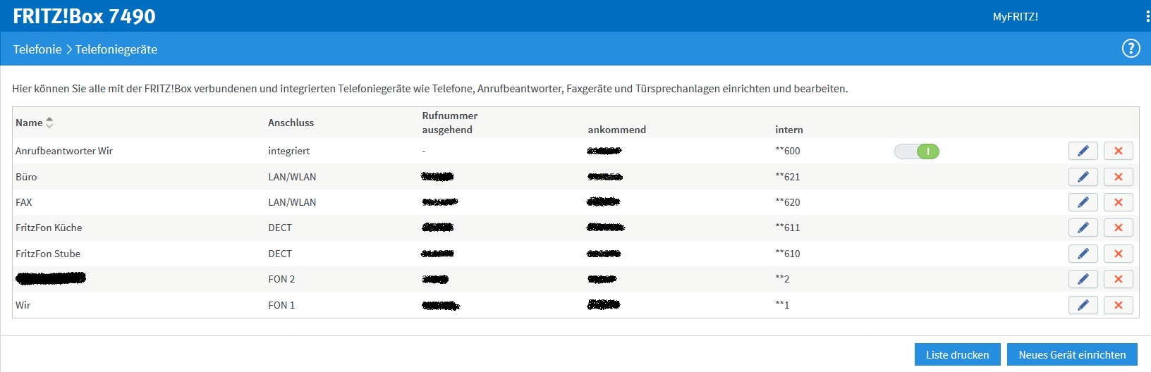

Also ich kann von Basis 1 über 620 (FAX) und 621 (Dect-Telefon) intern anrufen. Anders herum geht es nicht.

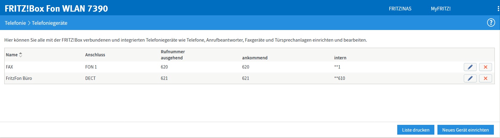

die 610 von der 2ten geht nicht, da ja auch hier die 610 (und 1 bzw 2) vergeben sind. Es müsste eine andere Nummer hinterlegt werden die den Weg zurück bringt...
Anbei die Geräte der 7490 und 7390.

Ich habe jetzt einfach mal mit beiden FritzFon im Büro (FB7390) angerufen und siehe da, diese erscheinen plötzlich in der internen Liste. Ich kann nun zurück rufen! Wenn ich von der FB7390 auf die 7490 wähle steht im Display des FritzFon kurz:
***121#*#**611
Es gibt also eine Möglichkeit. Jetzt muss ich das nur ummünzen. Nur im Telefonbuch eintragen ist nicht schön (Google-Konto für beide Fritzboxen). Besser in der internen Liste...

Bei den Telefoniegeäte-Einstellungen der 7490 unter Büro steht doch die Amts-Rufnr. des Büros drin. Da mal die 621 hinzu fügen. Wobei ich nicht weis ob **621 oder 621 rein muss. Das Büro-DECT klingelt ja bei Anrufen von außen.
