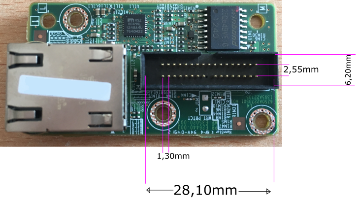

Hallo liebe Community,
Ich bin auf der Suche nach einem Flachbandkabel für ein Intel Remote Management Modul 3. Das schwierige hieran ist dass es sich scheinbar nicht um einen normalen Stecker handelt. Ich habe versucht die Maße mit der Schieblehre zu nehmen. Ich hoffe mit den Daten kann man etwas anfangen. RMM2 mm.png Das kabel muss nicht allzu lang sein. 15 oder 20 cm reichen bei weitem aus. Ich würde mich freuen wenn mir einer weiter helfen kann.
MfG
crim981
Telekom MagentaZuhause
Schaut aus wie ein ganz normaler Pfostenstecker/buchse mit 1,27mm Rastermaß und 34 Pole.
Kabel und Stecker bei Conrad (at). Das Kabel hat ein paar mehr Ader als benötigt aber die kann man ja einfach auf die gewünschte polzahl verringern.
