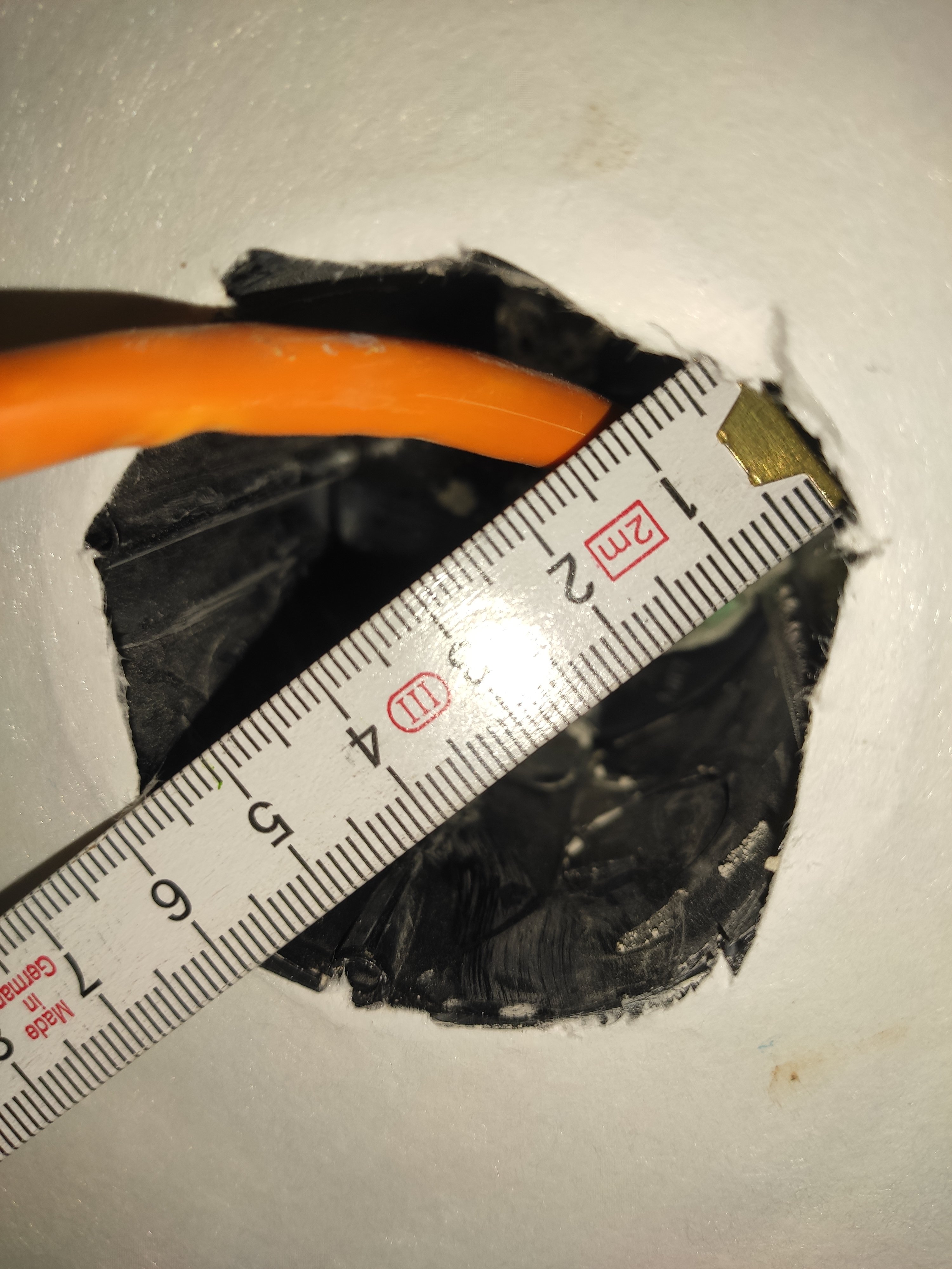

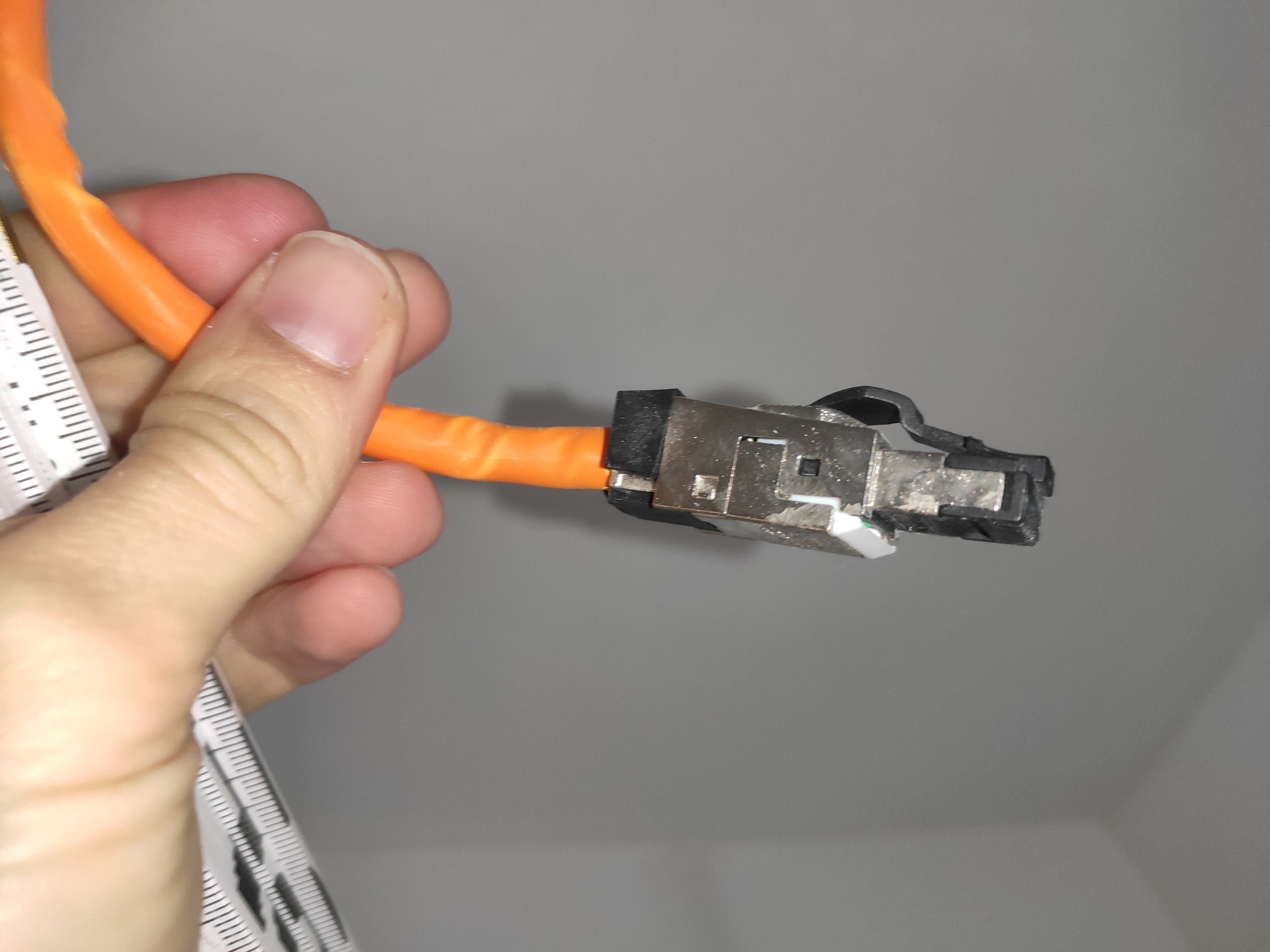

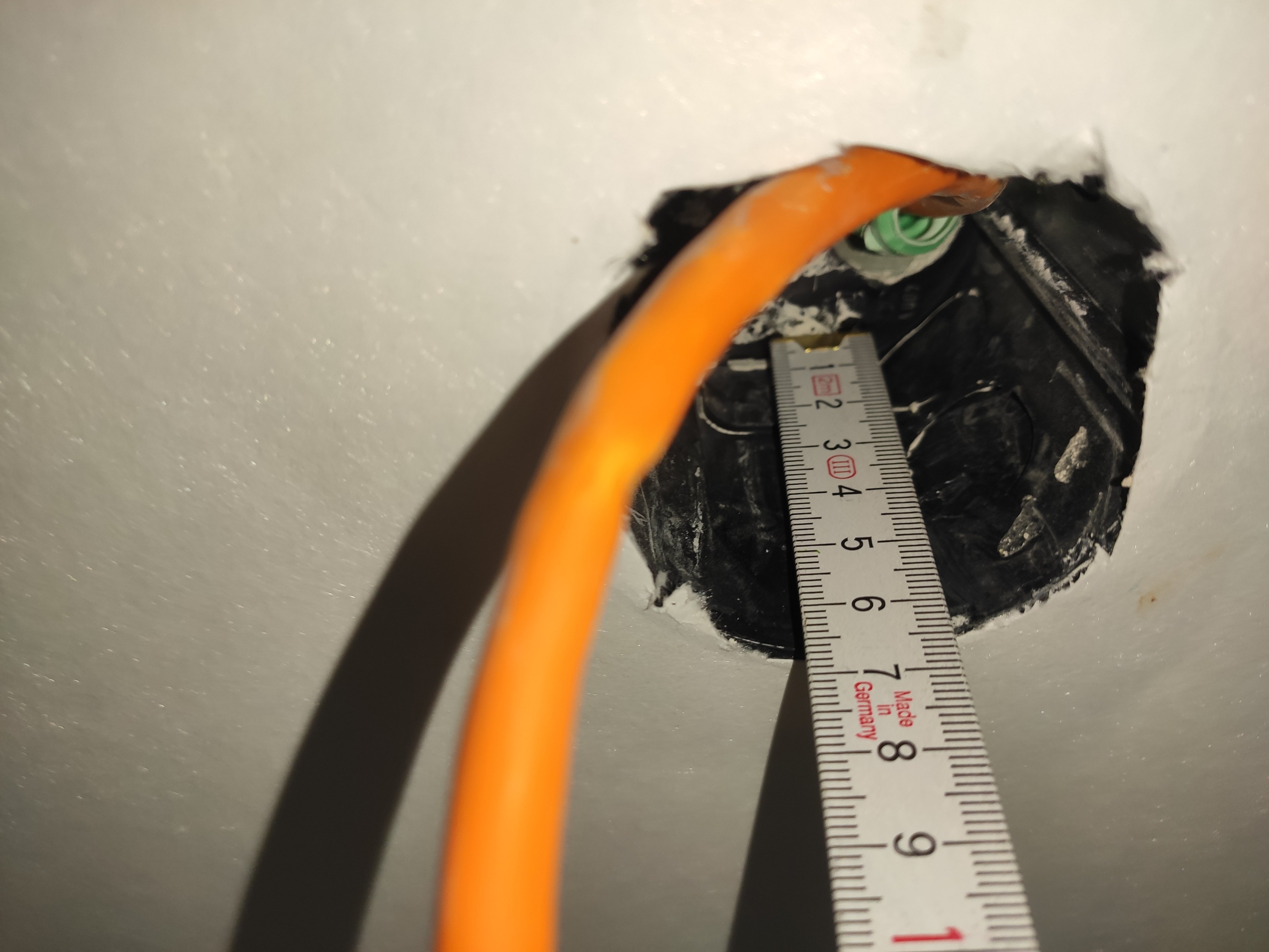

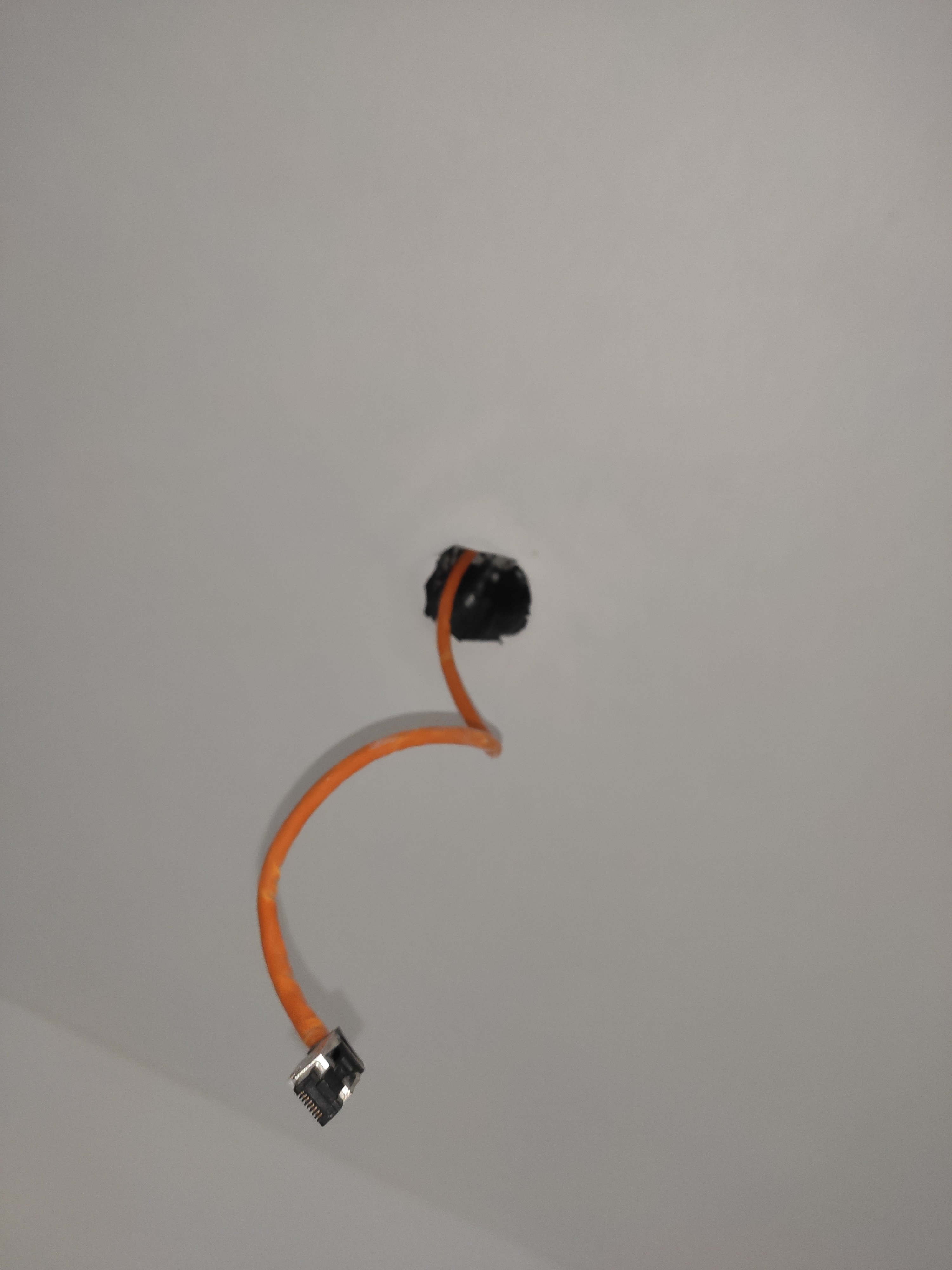

Der Elektriker wird es auch korrigieren. Die Frage ist nur, in welcher Form. Ich habe auch kein Problem eine normale Netzwerkdose dort zu bekommen oder eine Key-Stone-Modul, sofern sich darüber der AP installieren lässt.
Ich habe euch mal ein paar Bilder angehangen.
