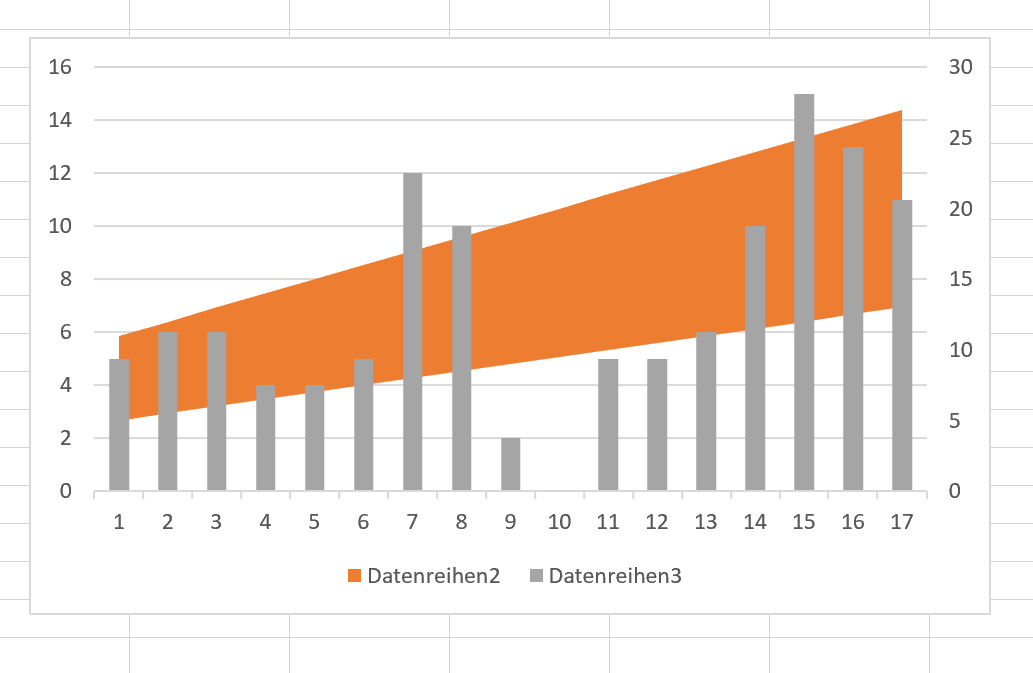

Ich habe ein kompaktes Kombi-Diagramm (Temperatur zu Zeit zu Watt zu WertX (Watt und WertX bilden die Sekundärachse und werden jeweils von Balken Repräsentiert)) mit Insgesamt 8 Liniendiagrammen (Temperatur zu Zeit) welche zu viert gruppiert werden sollen. Also eine Linie oben, eine unten (Manchmal wechseln diese aber auch ihre Position bzw Kreuzen sich), dazwischen Farbe (ich kenne leider den Begriff dieser Art von Graph nicht) und das 4 mal.
Mit der Pos/Neg.-Abweichung habe ich es probiert aber nur Balken bekommen und welche die Obere bzw. die Untere Linie sein sollte konnte ich ebenfalls nicht Festlegen.
Die Flächen werden Teilweise sich überlappen, da denke ich aber dies einfach mit Transparenz oder Schraffierung beider Farben lösen zu können.

Du willst in einem Diagramm einen Bereich anhand zweier Graphen einfaerben (siehe Anhang)?
Flächendiagramm -> gestappelte Flächen.
Zumindest habe ich das gerade so mal schnell zusammengeklickt. Vielleicht hat da noch wer eine bessere Variante.

Wenn ich Gestapelte Flächen nehme dann Addieren sich die Werte und ich habe am Ende Mal dicker mal Dünner Werdende Flächen-Linien die sich nicht Kreuzen oder Überlappen sondern Getrennt von einander bis in den Himmel Ragen.

Was man aber auch noch machen kann: Man legt mehrere Diagramm uebereinander.

Ich habe eine Grafik mit zufaelligen Daten erstellt. Diese Grafik koennte ich auch in meiner Arbeit verwenden ...

Ich befürchte inzwischen auch das wie du als Beispiel geformt hast einzeln erstellt und dann als Bilder o.ä. übereinander legen die Einzige Lösung ist. Immerhin eine möglichkeit auch wenns nicht schön ist. Danke aber für die Idee.

Du kannst in Excel mehrere Diagramme erstellen und die uebereinanderlegen.
Ich persoenlich wuerde dafuer aber kein Excel nutzen.
In Matlab bekommt man das ohne Probleme hin. In Octave bzw. mit GNUplot sollte das auch gehen.
Ist dann halt nur nervig, die Daten aus Excel jedes mal in ein anderes Programm zu bekommen.
