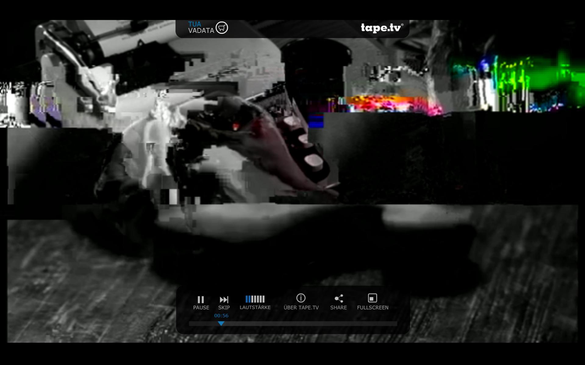

Das Problem: Wenn ich Flash Videos schaue, ganz gleich ob zum Beispiel livestreams oder VODS laufen diese zwar sofort an, sehen aber schrecklich aus. Manche Teile sind für Sekunden normal zu erkennen und manche andere verschmelzen unregelmäßig zu größeren Pixelblöcken. Diese färben sich für Sekundenbruchteile auch gerne mal grün. Wo die Blöcke und grünen Pixel auftauchen ist absolut random und wechselt laufend --> absolutes Chaos auf dem Bildschirm.

Beispielbild siehe Anhang. Hardwarebeschleunigung ein/aus bringt nichts. Treiber kann ich gerade nicht aktualisieren (muss jetzt los).

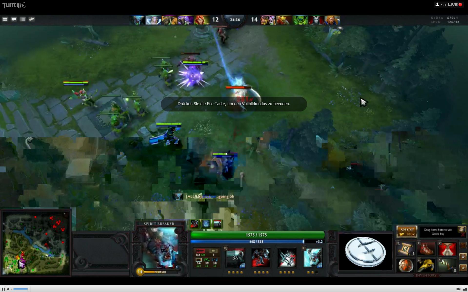

Leider nur ein Strohfeuer. Sieht immer noch so schlimm aus wie vorher. Im neuen Anhang auch mal ein Bild mit grünen Blöcken.

Bei dem Video hab ich genau die selben Effekte/Fehler wie bei jedem anderen Video auch. Das ist auch unabhängig von der Qualität der Videos (HD an aus usw).

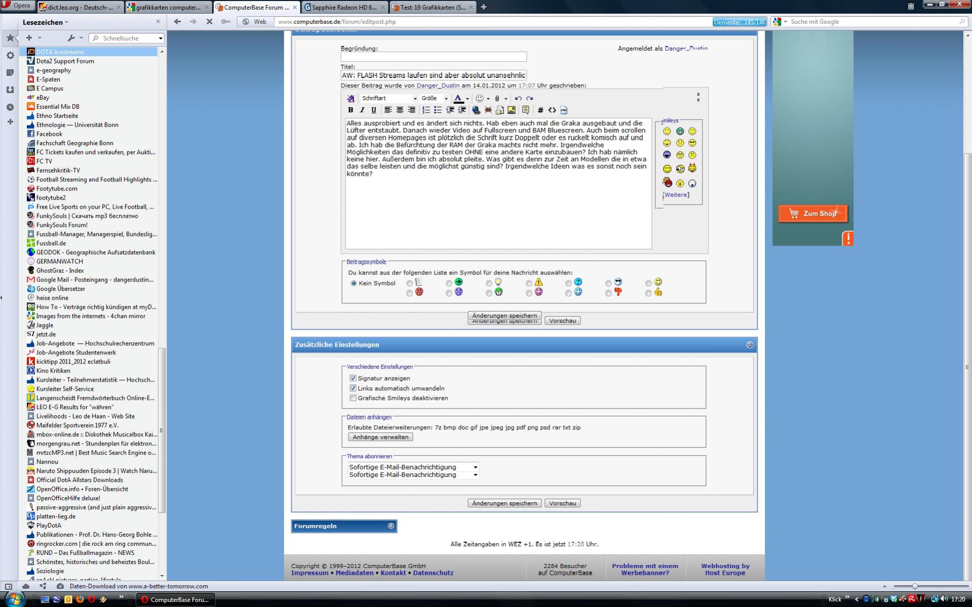

Alles ausprobiert und es ändert sich nichts. Hab eben auch mal die Graka ausgebaut und die Lüfter entstaubt. Danach wieder Video auf Fullscreen und BAM Bluescreen. Auch beim scrollen auf diversen Homepages ist plötzlich die Schrift kurz doppelt oder es ruckelt komisch auf und ab. Ich hab die Befürchtung der RAM der Graka machts nicht mehr. Irgendwelche Möglichkeiten das definitiv zu testen OHNE eine andere Karte einzubauen? Ich hab nämlich keine hier. Außerdem bin ich absolut pleite. Was gibt es denn zur Zeit an Modellen die in etwa das selbe leisten und die möglichst günstig sind? Irgendwelche Ideen was es sonst noch sein könnte?
//edit: Screenshot von Fehlern bei der Seitendarstellung hinzugefügt

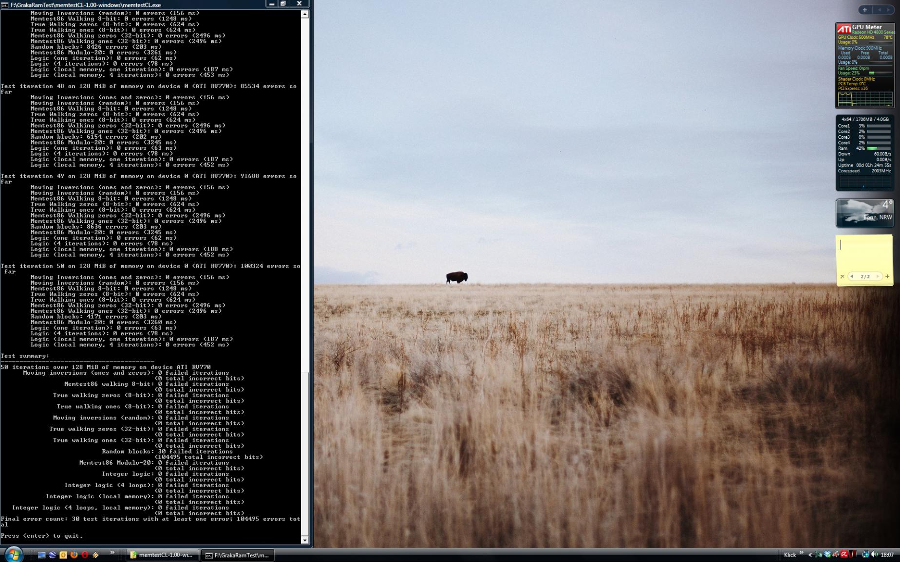

Der Memtest ergab Fehler --> siehe Anhang

Gesetz des Falles es ist die Graka: Ne 6850 scheint mir ne preisgünstige aber dennoch halbwegs zukunftssichere Lösung zu sein (zumindest leistet die nicht weniger als ne 4870 HD oder?) Wenn ich die bestelle und feststelle, dass die Fehler immernoch auftreten, kann ich die doch innerhalb von 14 Tagen ohne Angabe von Gründen zurücksenden und bekomme mein Geld zurück, oder?
