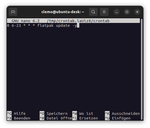

mein Plan ist, Flatpak via cronjob upzudaten (ubuntu 22.04).
Regel: Updatesuche 1 x am Tag in der Zeit von 06:00 - 23:00h (wenn der Rechner an ist).
Folgende Einstellungen habe ich vorgenommen und gespeichert... (pic):
Ist das so ausreichend und wird bei eingeschaltetem Rechner in dem vorgegebenen Zeitfenster ausgeführt?

m.e. sind absolute Pfade zu den entsprechenden Binarys bei crontab essentiell
Warum macht ihr bei solchen Sachen immer Screenshots? Ich kapiers nicht. Ich könnte einfach copy-pasten um das anzupassen. Nun muss ich das neu tippen.
Also so wie es da steht Wird es von 6:00 bis 23:00 stündlich ausgeführt. Ich bin mir nicht sicher ob das das ist, was Du willst.
Wenn es einmal am Tag vum 6 Uhr ausgeführt werden soll müsste das eher
* 6 * * * flatpak update -y
lauten.
Was man auch noch gucken sollte ist, ob PATH stimmt. Ich würde vorsichtshalber das Binary explizit aufrufen.
* 6 * * * /usr/bin/flatpak update -y
(oder wo auch immer das Programm liegt; sollte sich aber mit which flatpak ermitteln lassen)

So, der Rechner schaut jetzt alle 2 Stunden (zwischen 12:00-22:00h) nach Updates!?
0 12-22/2 * * * /usr/bin/flatpak update -y

Also so, alle 2 Std. zwischen 12:00-22:00h nach Updates schauen (mit Log)?
0 12-22/2 * * * /usr/bin/flatpak update -y --noninteractive > ~/Logs/flatpak.log
Ja. So müsste es passen.
