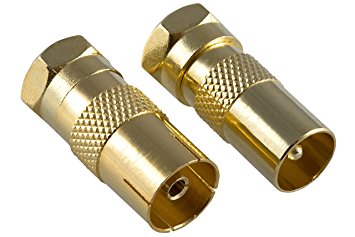

Du kannst ein flexibles TV Kabel nehmen über zwei Adapter geht das auch für Sat,
Sat Kabel selber gibt es nicht flexibel weil die Sat Stecker immer den Staren Ionenleiter als Stift brauchen.
so sehen diese Adapter aus die steckste einfach an das normale flexible TV Kabel beide
enden und fertig.
Diese Adapter gibt es nahezu überall zu kaufen Saturn, MM , Real hat die z.b. auf jeden fall welche mit Gold Kontakten nehmen so wie auf dem Abbild hier .
