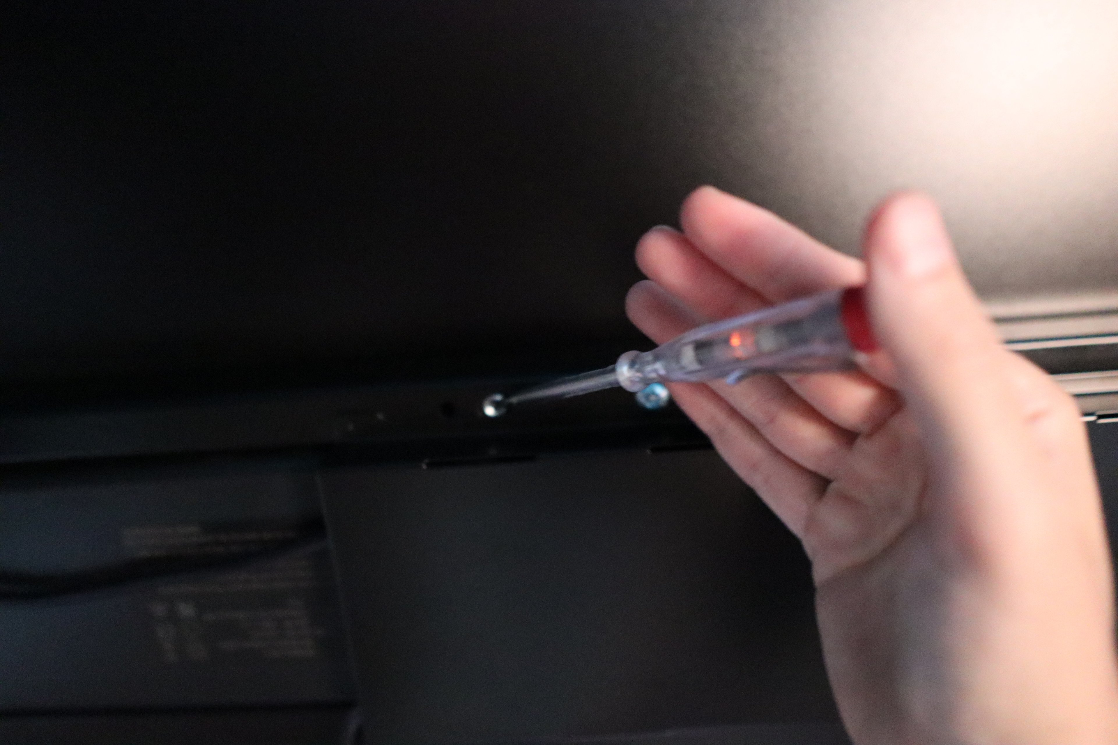

Der Aufbau des Tisches war im wahrsten Sinne des Wortes ein Kraftakt. Nun hatte ich während der ersten Sitzungen ein stechendes Ziehen im Oberschenkel. Mit diesem habe ich den Querträger des Tisches und offenbar die Schrauben berührt, mit denen das Gestell fixiert wurde.
Eine Messung ergab, dass die Schrauben des Tisches unter Strom stehen.
Der Support ist bereits angeschrieben, aber vielleicht hat einer hier eine spontane Idee, was ich machen kann?

Konnte das Problem auf einen der beiden Motoren/Standbeine "eingrenzen". Wenn dieser in das Netzteil des Tisches eingesteckt ist, leitet das Ding Strom.

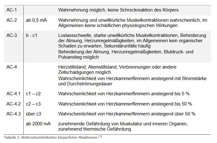

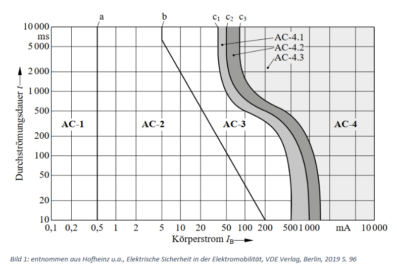

Solche kapazitiven oder induktiven Ableitströme sind nicht selten, aber in der Regel nicht gefährlich. Die Spannung von 100 VAC, die die Glimmlampe zum Leuchten bringt würde bei richtiger (niederohmiger) Belastung sofort einbrechen.
Wenn Du mit blanken Oberschenkeln und Barfuß am Tisch gesessen hast, dann kann es durchaus sein, dass der Ableitstrom um die eigentlich zulässige Höhe von 0,5 mA schwankt und damit auch bei der Wahrnehmungsschwelle liegt...

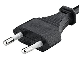

Wenn der Tisch so einen Stecker hat (ich kann das auf dem Bild nicht erkennen)...
dann dreh den mal um 180°, das hilft manchmal auch. Ansonsten wie bereits geschrieben, erden, aber richtig.
Reaktionen: crashbandicot
So ein Stecker ist verbaut, aber eine Drehung hat keinen positiven Effekt gebracht. Eine mögliche Erdung über Lautsprecherkabel und die Heizung schaue ich mir heute Abend einmal an.
