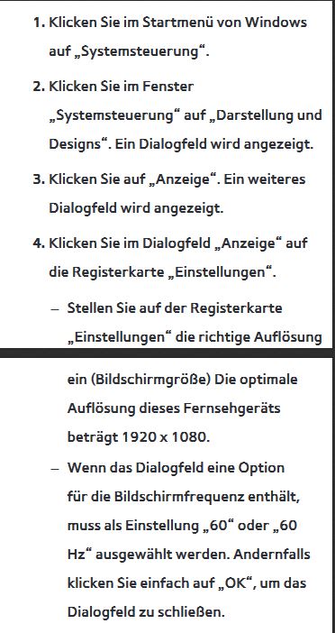

Im Handbuch steht dazu noch folgendes:
Und wenn du als "Eingangsquelle" nicht "TV" sondern was anderes nimmst ?
Es gibt im Handbuch sogar einen Punkt : " Verwenden Ihres Fernsehgeräts als Computerbildschirm (PC)"

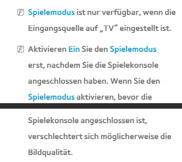

Im Handbuch stehte auch noch :

Die gängisten Lösungen um den Spielemodus einzuschalten wenn er nicht auswählbar ist, sind
- Bildmodus auf Standard
- Anynet+ einschalten
- HDMI Port am TV wechseln
- Quelle in PC umbennenen
- Motion auf aus
- Senderliste auf USB stick speichern und einen Werksreset machen, dann wieder zurückspielen und wieder alles einstellen. Bei einigen hat das auch schon geholfen dass dann der Spielemodus aktivierbar wurde

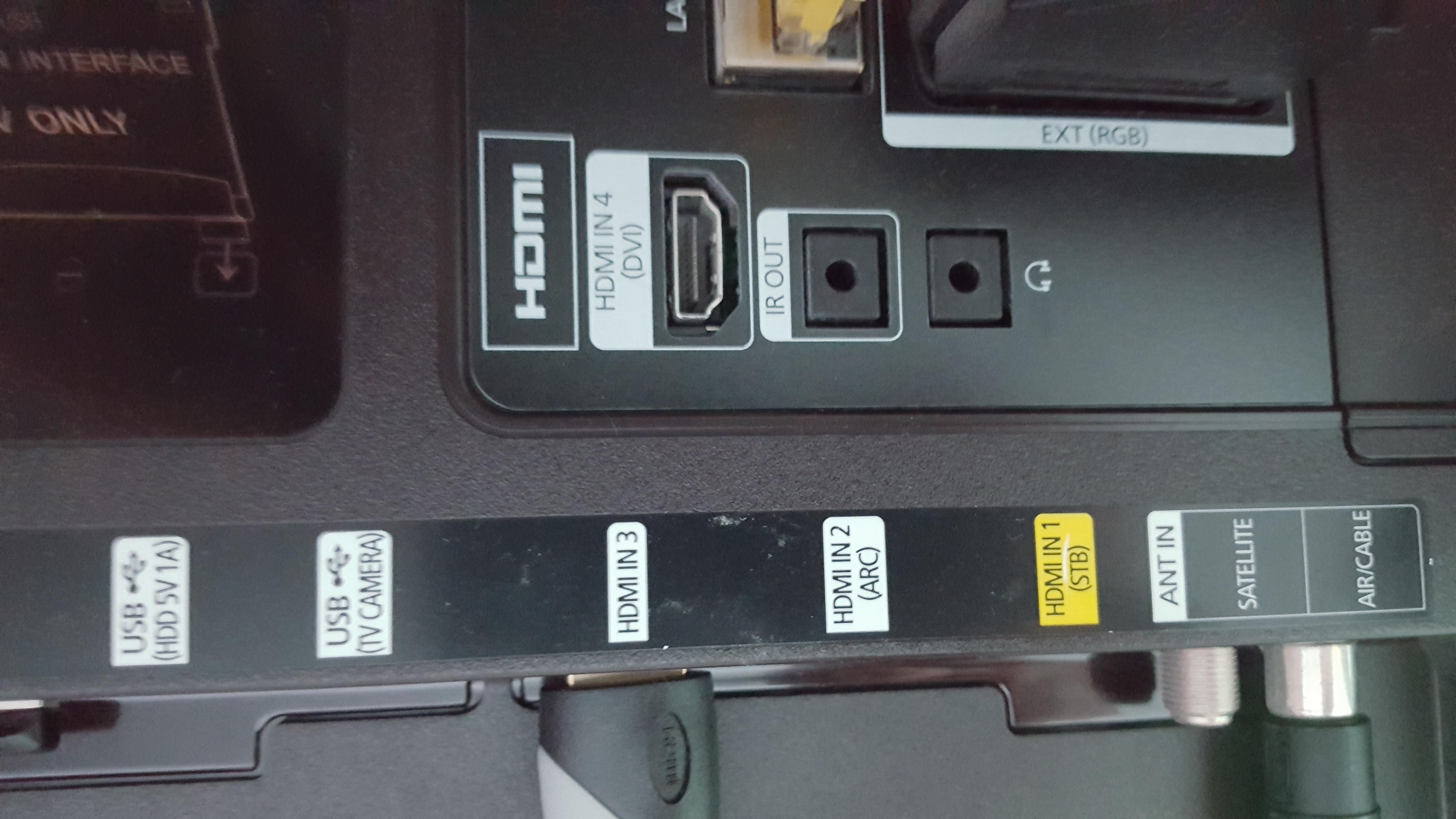

Kann es vielleicht damit zusammen hängen, wo ich meinen PC (HDMI) angeschlossen habe?
Du hast ja den PC mit einem HDMI Kabel verbunden, daher ist es egal.
Der HDMI 4 (DVI) muss nur benutzt werden, wenn man den PC mit hilfe einen DVI zu HDMI Kabel anschliest.
Ansonsten einfach ausprobieren ;)
