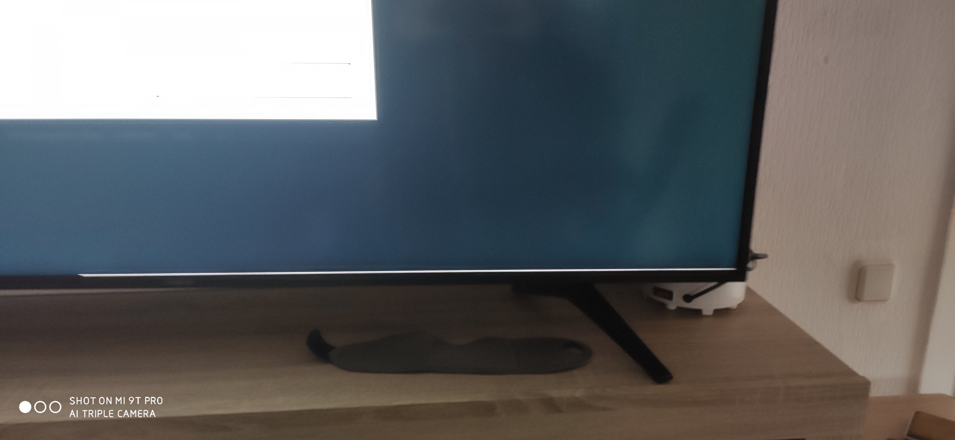

Hallo Leute ,
ich habe ein komisches problem mit meinem tv wenn er mit dem pc verbunden ist und ich die erweiterten HDMI einstellungen auswähle um HDR10 zu aktivieren.
In dunkln stellen habe ich unten am bildschirmrand so einen dünnen strich wo flackert , wirklich kaum auffallend aber wie das halt so ist stört es einen . das problem tritt aber wirklich nur auf , wenn das erweiterte HDMI format aktiviertist um HDR 10 zu nutzen.
dabei habe ich auch verschiedene kabel probiert 1.5m , 3m , 10m, und zuletzt ein glasfaser hdmi kabel was jetzt auch dauerhaft da dran bleiben soll.
Ich habe jetzt mal meinen laptop angeschlossen und da tritt dieses problem nicht auf .
kann es an dem hdmiport von der grafikkarte liegen oder denkt ihr das ist eventuell ein treiber problem ?
grafikkarte ist eine vega 56
zumindest ist das kabel und der tv als problemkind ausgeschlossen da es mit dem laptop funktioniert :confused_alt:
