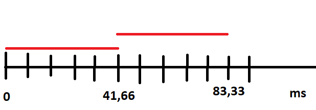

Jeder schwarze Strich ist ein Refresh-Zyklus eines 120 Hz Monitors (8,33 ms), die roten Striche sind die Länge eines Frames in einem 24 FPS Video (41,66 ms). Passt also genau ins Raster.
