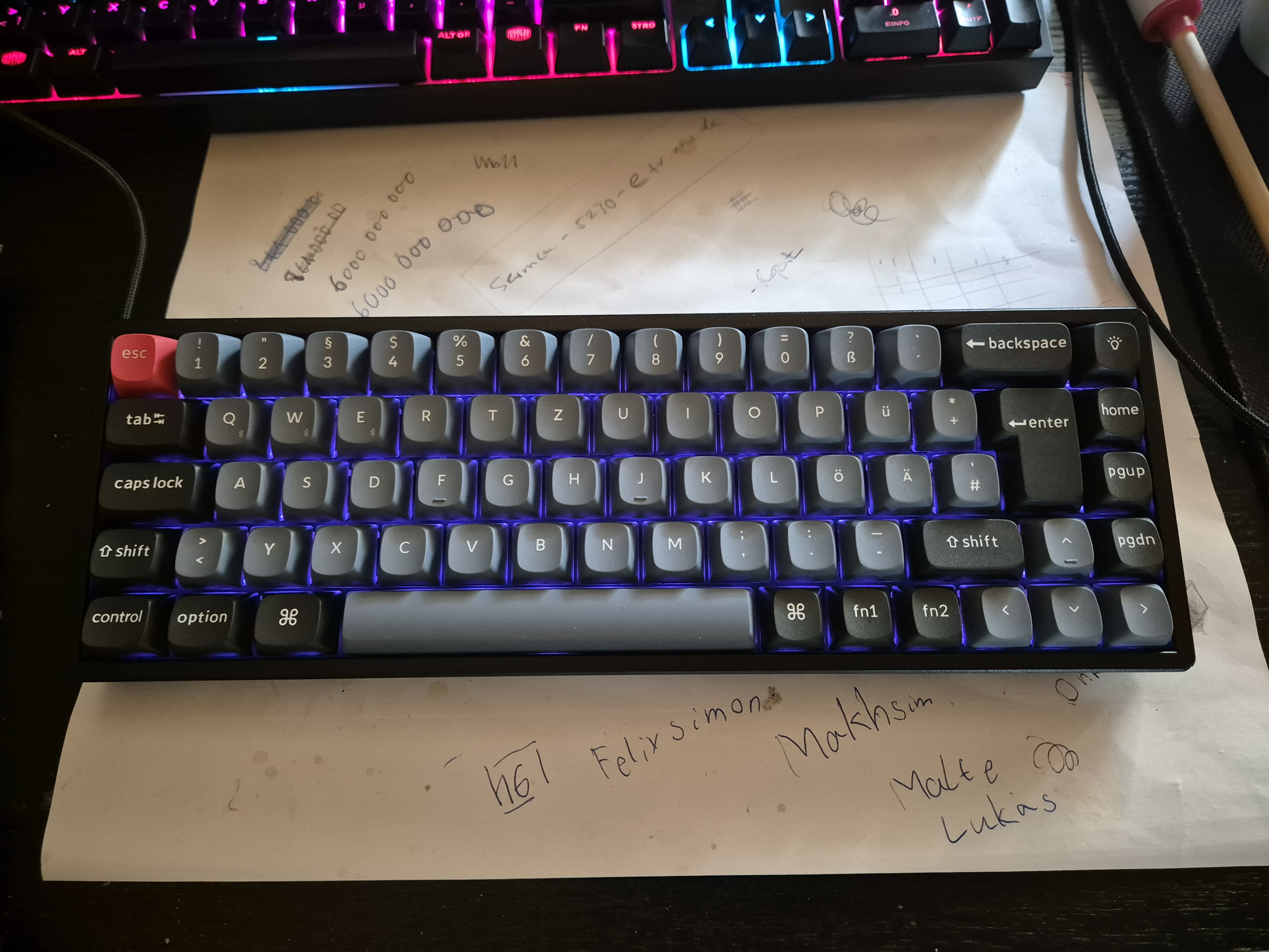

Wollte dann längere Zeit eine Leopold haben, als komplett Lösung, aber leider ist da der Zug abgefahren, sonst hätte ich mir defnitiv eins geholt. Hab mich dann doch durchgerungen einfach mal eine Keychron K6 Pro zu holen, weil ich bald bestimmt wieder beruflich unterwegs sein werde und ich so zumindest ein wenig Tippspass in den Alltag bringen kann.

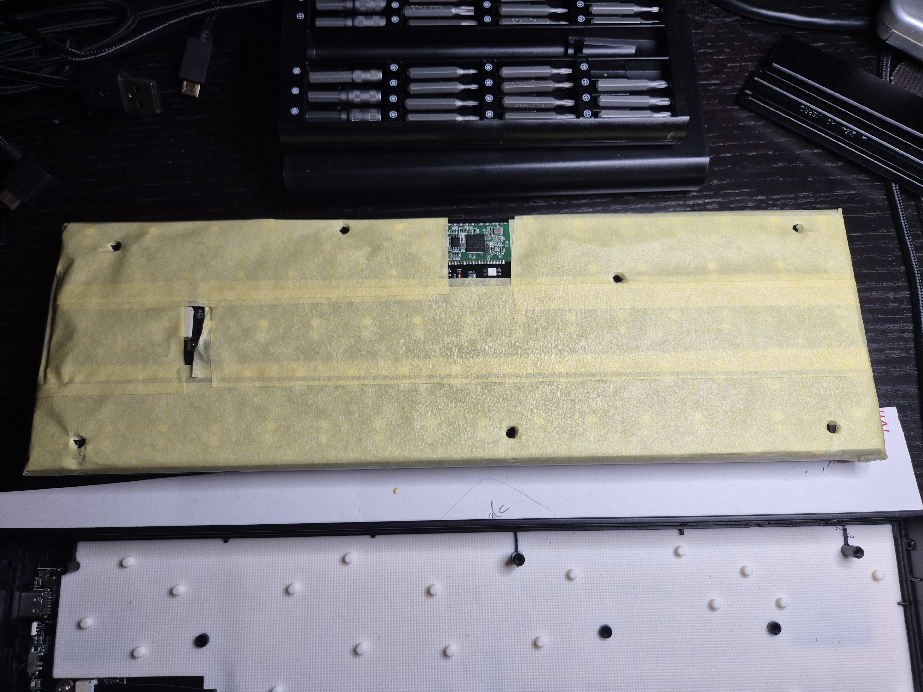

Unterseite ist Plastik, hab kürzlich ein K10 Pro gemodded. Das ist bei der K6 Pro ähnlich, nur da ist der Rahmen aus Aluminium die aufs Case geschoben werden. Daher kann man sich den Forcebreak Mod sparen. Mit Malerkrepp klingt das Brett aber schon ziemlich gut imho.

Angekommen. Rahmen Alu, Unterseite ABS. Macht aber einen wertigeren Eindruck als gedacht. Case Foam ist anscheinend nicht nötig da eine passgenaue Gummimatte eingelegt ist. Tape Mod hab ich 2 lagig angebracht und die Leertaste mit Foam ausgestattet.
