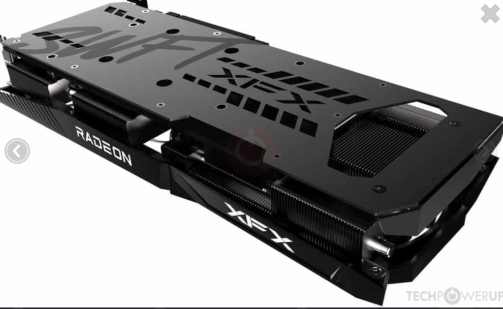

Hi,
Eine kleine Frage da ich dazu im Internet nichts finde.
Auf der Backplate meiner GPU (siehe Stock Foto im Anhang, diese Backplate meine ich) ist eine dünne, durchsichtige Folie angebracht (auf dem Bild sehe ich keine, nicht wundern). Es ist eine XFX SWFT309 6700XT.
Im Handbuch finde ich keinen Hinweis darauf ob man die abziehen soll oder ob die so gehört.
Ich könnte sie denke ich abziehen aber sie ist recht akkurat angebracht und hat sogar Aussparungen für die 4 schrauben auf der Rückseite.
Jetzt wunder ich mich natürlich. Warum sollte sie diese Aussparungen haben wenn sie eh zum abziehen ist...
anderseits denke ich mir natürlich auch...Wenn die GPU bis zu 90°C heiß wird, schmilzt diese dünne Folie dann nicht?
Hat da jemand Erfahrungen? Abziehen oder gehört die da hin?

abmachen. die aussparungen sind ja nur dazu da, damit die backplate zusammen der folie als transportschutz auf dem rest der karte montiert werden kann.
die backplate wird nie 90°C erreichen, das ist nur die temperatur des chips. bei einigen karten hat sie sogar gar keinen kontakt zu irgendwelchen komponenten und dient nur der optik.

Ich habe die selbe Folie vor 3 Wochen an meiner mehrere Jahre alten Asus 1070 Strixx entdeckt. Sie sah auch nach mehreren Jahren noch gut aus - ggf war aber die Abluft nicht optimal dadurch.
Empfehlung: Abmachen wegen Kühleffekt. Ansonsten wie du an meinem Beispiel siehst aber auch nicht entscheidend :)
Weil die Backplate produziert, lackiert, foliert und dann erst montiert wird. Würde man die Folie erst nach der Endmontage drauf machen, könnte beim Transport der Backplate oder eben bei der Endmontage was verkratzen.

Keine Ahnung obs noch jemanden interessiert aber : Die Backplate hat bei der XFX 6700XT SWFT leider keine Funktion konnte aber feststellen wenn man die Folie abzieht und dann jede verfügbare Stelle unter der Backplate wo Hitze entsteht mit Wärmeleitpads bestückt dann sinkt die Lautstärke und Hotspot Temperatur. Leider ist die Backplate etwas unvorteilhaft mit den Luftlöchern aber es bringt trotzdem ein wenig.
