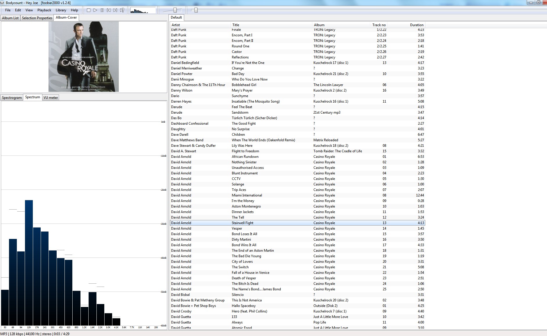

Wie kann ich mir den aktuellen Song in der Playlist anzeigen?
Im aktuellen Beispiel spielt er "HEy Joe", zeigt aber einen Eintrag in der Playlist an, den ich beim letzten Start mal angeklickt habe und dieser ändert sich nicht automatisch.

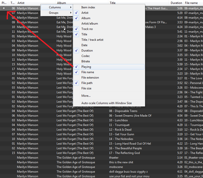

Du kannst über die Spalteneinstellungen (Rechtsklick) "Playing" aktivieren. Damit erhältst du eine Spalte, anhand derer du erkennen kannst, welches Lied gerade abgespielt wird.

Kausalat hat es schon beschrieben, hier noch ein Screenshot um es anschaulicher zu machen:
