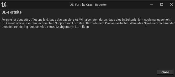

ich habe seit 3 Wochen einen neuen Pc mit Windows 11. Wo ich Fortnite Installiert hatte, hat Fortnite immer abstürze mit teilweise Bluescreens gehabt. Darauf habe ich dann auf den Performance Modus anstatt von Directx11/12 umgestellt. Dann lief es auch wieder bis gestern Problemlos. Seit gestern habe ich genauch wieder das Problem mit der fehlermeldung siehe Screenshoot.
Mitlerweile habe ich alle grafikeinstellungen durch probiert aber es bringt überhaupt keine verbesserung. Was kann ich tun?

Nach mehrmaliegen umstellen des Direct x modus auf Performance und zieg neustarts mit treiberneuinstalation. Läuft es bis jetzt wieder.
Meine vermutung liegt darin, das druch das Streamen des Spiels in Discord irgend ein fehler aufgetreten ist., da alles bis zu dem Steam einwandfrei gelaufen ist.
Trotzdem hänge ich nochmal das Zip mit den Bluesccreen an.

von den fünf Files war drei mal die Grafikkarte die Ursache.
Treiber für die Grafikkarte neu installieren.
Andere, auch ältere Treiber versuchen.
Andere Grafikkarte einbauen.

Wie kann ich die datein von den Bluescreens auslesen? Ich habe auch noch nen anderen Patienten mit Bluescreens.
Das Problem mit Fortnie scheint immer dann auf zu treten wenn ich bei discord ein Stream anschaue oder selbst streame.
