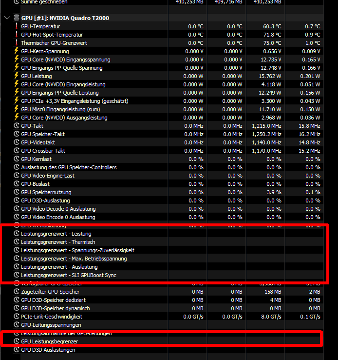

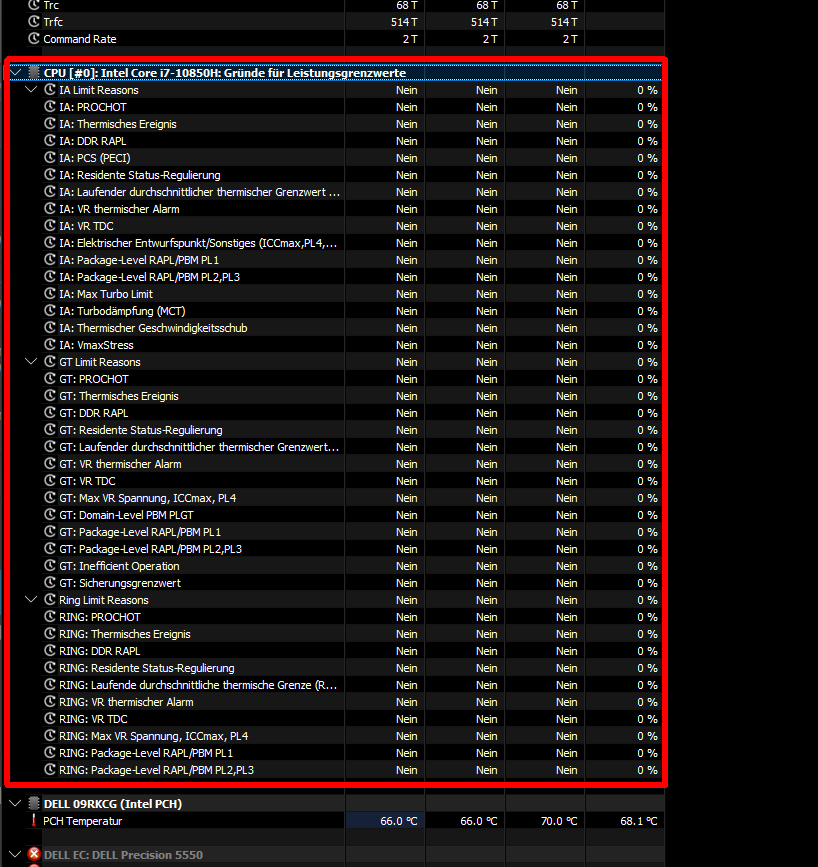

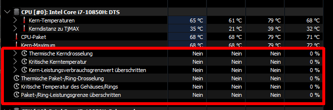

Ja
Aber nicht "ab hier", sondern "es wurde".
Schau Dir die Werte mit den Namen "Limits" und "Drosselung" an.
Hättest Du bestimmt auch ohne mich gefunden.
Oder verwirrender
Same für die Graka
Reaktionen: WinstonSmith101

Danke für deinen Post. Genau, diese Sensoren hatte ich sogar auch gefunden ;-) (steht sogar in meinem letzten Post 😉 ) und mit dem überraschenden Ergebnis, dass keine einzige Thermische Drosselung dokumentiert wurden. Deswegen meine Frage. ABER ACHTUNG. Ich hatte es nur per Log-Viewer ausgewertet.
… mittlerweile habe ich herausgefunden, dass der „Generic Log Viewer“ oder die Logdatei selbst in Bezug auf diese Ja/Nein Sensoren einen falschen Eindruck liefert. Ich habe es gerade nachgestellt. Obwohl die App gelegentlich eine thermische Drosselung anzeigt, sieht es in der Log-Datei so aus, als gab es dieses Ereignis nie. Die Grafik zeigt eine durchgehende Linie bei 0 = „nein kein Ereignis“, obwohl ich nun weiß, dass das nicht stimmt.
Sämtliche anderen Sensoren, wie z.B. Temperatur werden korrekt in der Log aufgezeichnet und im Viewer korrekt angezeigt, nur eben nicht die ja/nein-Sensoren..
