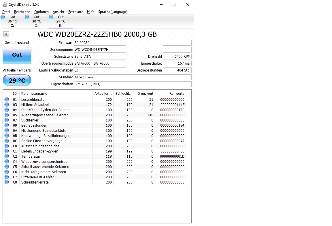

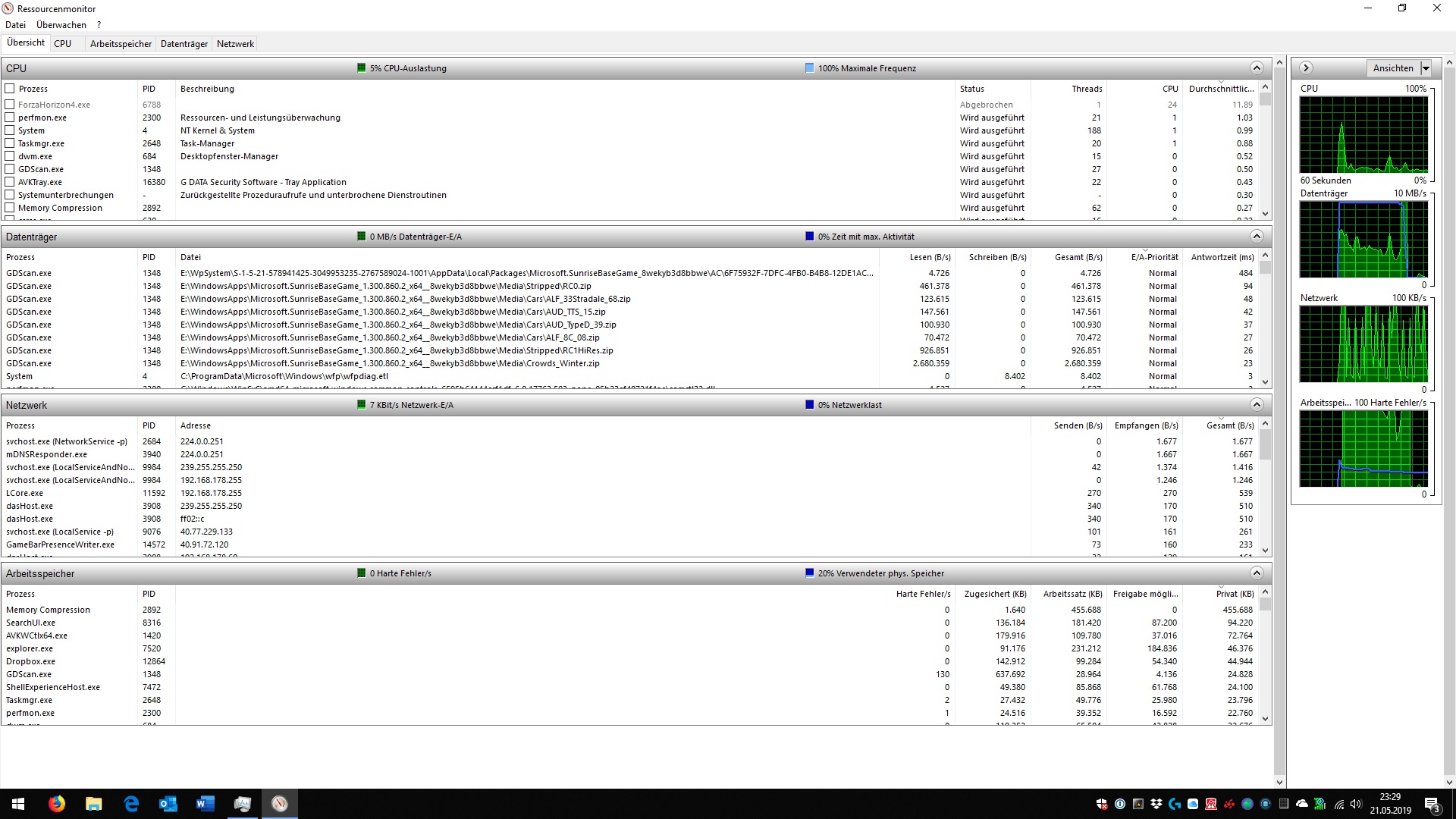

Hier noch die gewünschten Screenshots.

Die S.M.A.R.T. sind alle in Ordnung, leider fehlen die der anderen Platten und beim Resourcen Monitor gibt es mehr als nur die Übersicht zu bestaunen. Aber GDScan dürfte darauf hinweisen, dass der Virenfinder hier wohl der Übeltäter ist, die mit dem großen G sind als ziemliche Bremsen bekannt.
