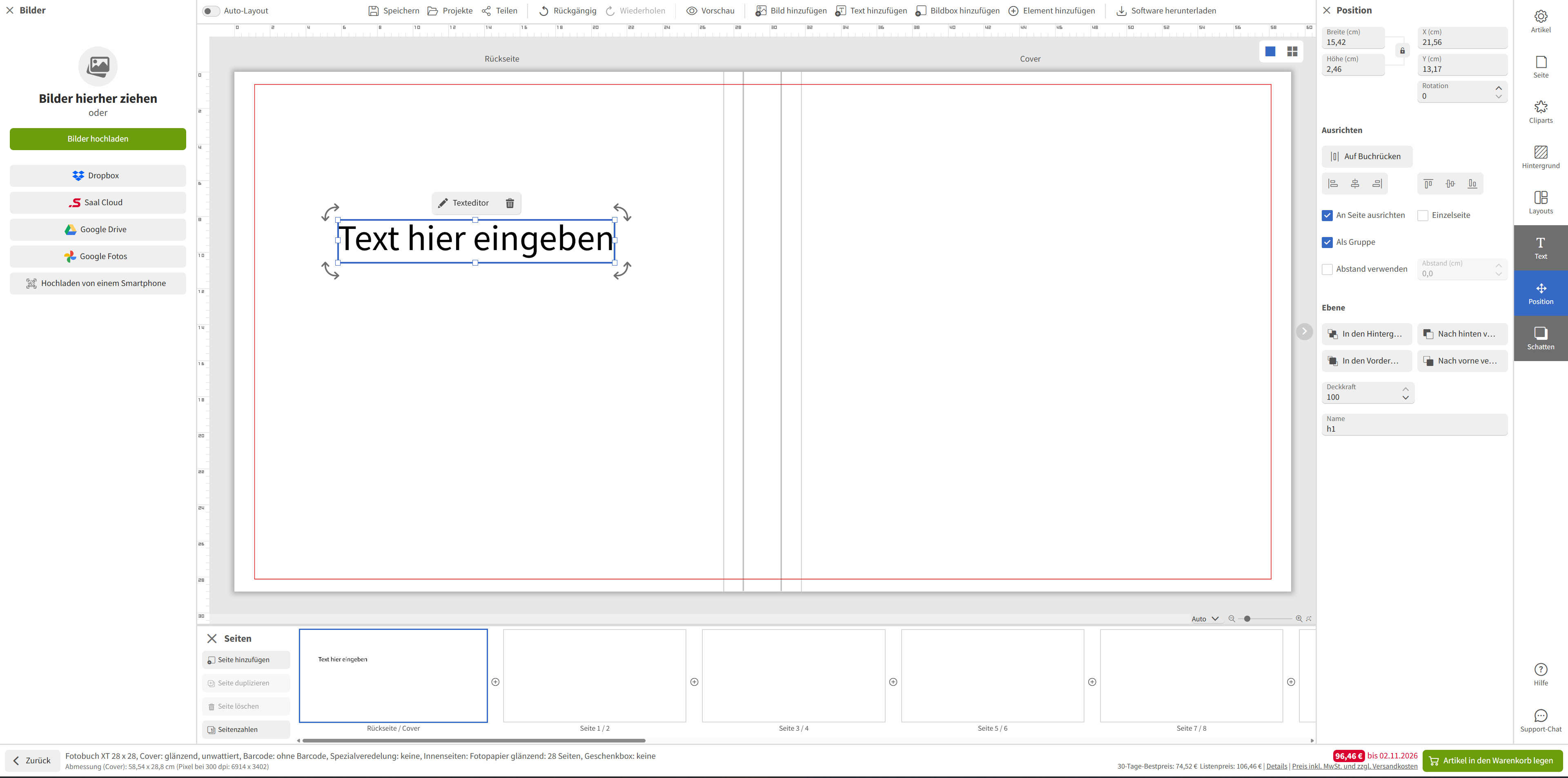

Bei Saal-Digital geht das auf jeden Fall super einfach.
https://www.saal-digital.de/
Wie geschrieben - ja klar, Text einfügen geht bei jeder Fotobuch Software. Aber gibt es auch Bildunterschriften, die automatisch mit dem Foto mitwandern, wenn man sie verschiebt? Wird ein freihstehender Textblock wie ein Foto behandelt, wenn man das Layout automatisch anpassen lässt? Oder bleibt er dann einfach stehen, wie bei der CEWE Software?
Probiers aus, ich hab da zwar Fotobücher gemacht aber das nicht ausprobiert.
Ich vermute die im Screenshot gezeigte Gruppenfunktion könnte sein, was du suchst (also Bild und Text als Gruppe definieren ), habe aber selbst die Software nie benutzt
