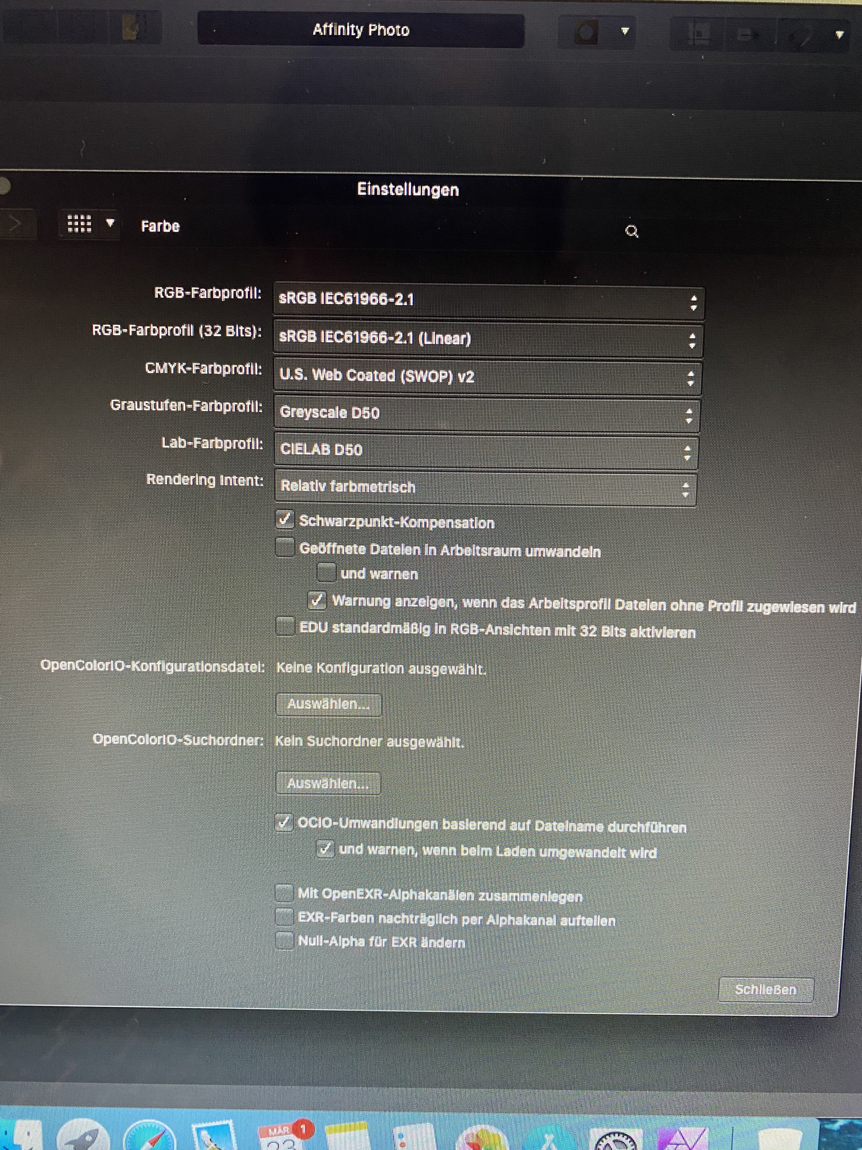

Mit welchem Farbprofil arbeitest du?
Wie Madman impliziert, klingt das für mich so als wäre iwo etwas nicht vernünftig kalibiert/abgestimmt
das Farbprofil ist bei RGB: sRGB IEC61966-2.1, CMYK: U.S. Web Coated /SWOP) v2

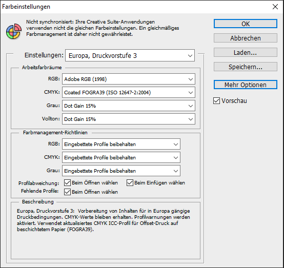

Außerdem solltest solltest du Adobe RGB nutzen wenn möglich, da größerer Farbraum und kein und US Web Coated da wir hier in Europa eher nach Fogra arbeiten. Siehe meine Einstellungen aus der Creative Suite
Ein normaler Drucker kann in der Regel bestimmte Farbräume gar nicht wieder geben. Auch das gewählte Papier im Zusammenspiel mit dem Druckerprofil kann Farbabweichungen produzieren
