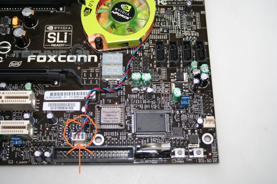

Ich würde ihn ganz einfach an ein Fanmate 2 von Zalman anschliessen. Das kannst manuell regeln. Kostet ein paar Euro.
Ich bin aber leider handwerklich in technischen Dingen völlig unbegabt. Kann man den nicht einfach irgendwie runter regeln?
Na ja, um diese FanMate 2 anzuschließen, brauchst Du weniger handwerkliches Geschick als beim auswechseln einer Glühbirne :p
1. PC ausschalten, Netzstecker vom Netzteil abziehen.
2. PC seitlich öffnen
3. Den 3pin-Stecker des Chipsatz-Lüfters vom MoBo-Anschluss abziehen, s. Bild!
4. In diesen MoBo-Anschluss den Eingangsstecker der FanMate stecken
5. Den Chipsatzlüfter mit dem Ausgangstecker der FanMate verbinden
6. Die FanMate am Gehäuseboden etc. befestigen (Klebefolie liegt bei)
Fertig! :)
Du kannst jetzt an dem kleinen Drehrad die Lüfterspannung zwischen 5 und 12 V einstellen und dadurch die Lüfterdrehzahl regulieren - aber achte auf die Temperaturen, am besten den Lüfter nur ein wenig herunter regeln, so dass er nicht mehr ganz so nervig ist :D Wenn er zu stark gedämpft wird, könnte der Chipsatz u.U. überhitzen!
LG N.

Verstehe ich das richtig, dass dieser FanMate 2 mir die Möglichkeit gibt den Bridge Lüfter runter zu regeln, und das ohne so einen FanMate 2 nicht möglich ist?
Du kannst jede beliebige andere Lüftersteuerung auch verwenden.
Das ist die einzige Möglichkeit den Lüfter runter zu regeln.
Möglichkeit 2 wär nur ein neuer (passiver!) Northbridgekühler.
Tausch doch einfach deinen NB Kühler. die kosten ja nicht die Welt und so ein großes handwerkliches Geschick ist da nich nötig. Musst es dich nur trauen. z.b. Thermalright HR-05 Zalman ZM-NBF47 sind gute Wahlen.
Aber mit dieser Lüftersteuerung wäre die einfachste und günstigste Variante, oder?
Ja. Aber da du ein Silent Fanatiker bist (wie ich :D) würde ich dir zu nem neuen passiven Kühlkörper raten.
Neuer Kühler: ~15€ (Thermalright)
Fanmate 2 : ~2€

Der aktive Kühler ist auf dem MCP, das ist die SB, da hat er nicht viel von wenn er den schon passiven NB-Kühler wechselt:freak:- die Southbridge-Temperatur wird als Systemtemperatur angezeigt liegt im Normalfall um die 40 Grad, die 50-54 Grad sind die Northbridge.

Ich würde in jedem Fall zu einem ausreichenden Passivkühler raten. Das ist wesentlich ausfallsicherer und nervenschonender als diese anfälligen Kreischzwerge. Der HR-05 SLI ist eine gute Wahl und sollte auch ausladenden GraKas nicht im Weg sein.
Gruß, Andy
Ich würde den Lüfter auf keinen Fall regeln. Er läuft nicht umsonst in der hohen Drehzahl. Der nf590 ist halt ein extremer Hitzkopf und muss gut gekühlt werden. Ich verwende das Gleiche Board, Temperaturen von 60° waren keine Seltenheit mit dem Teil. Falls du es doch probieren solltest, behlate die Temperaturen im Auge. Bei dem Board eignet sich nTune am Besten dazu.
Ich würde aber auch eher den passiven HR-05 SLI empfehlen. Dieser wird übrigens der einzige!! sein der passt. Mit anderen wirst Probleme mit beiden!!! PCIe-Slots bekommen. Habe den auch verbaut, Rechner ist jetzt leise und der Chip wesentlich kühler.
Achso, per Software wirst den nicht regeln können das habe ich auch oft genug versucht.
