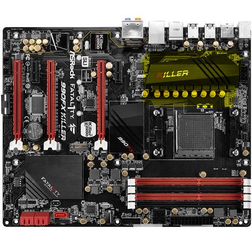

CPU ist zwar auf 50, aber die VRMs auf 105 (!) mit einem Tower-Kühler!!!!
Erst mit Top-Blower kommst du auf etwa 90, was zwar immer noch hoch ist, aber im Rahmen. Dafür sind sie ausgelegt.
Hab ich verlinkt im Beitrag von 20:11.Blutvogt schrieb:wo steht, dass die vrams auf 105 sind?
Schau dir die Bilder dort an.
habse ma angefast, sind selbst jetzt, bei null auslastung heiß. welche kühlung empfielst du?
so wenn ich das jetzt richtig verstanden habe, die vrms sind sowarm, das ich meine finger nich lange drauf halten will, weils weh tut.

@ TE VRMS aka Spannungswandler. Wenn die zu heiß werden, wird nicht mehr korrekt gewandelt und die Folge ist, dass sich die CPU runtertaktet.
Ist eine bekannte Problematik beim FX.
Könntest auch einen Lüfter über die Spawas schnallen ums zu testen.
Hab mal versucht den Bereich, auf den der Lüfter pusten sollte zu markieren.
das prob ist, das das eig. keine luft hinkommt. hab die gestern ma angefast, sind schon recht warm. will den finger nich länger als 3-5 sec. drauf lassen. ich schau ma ob ich ne bessere lüftung bekomm

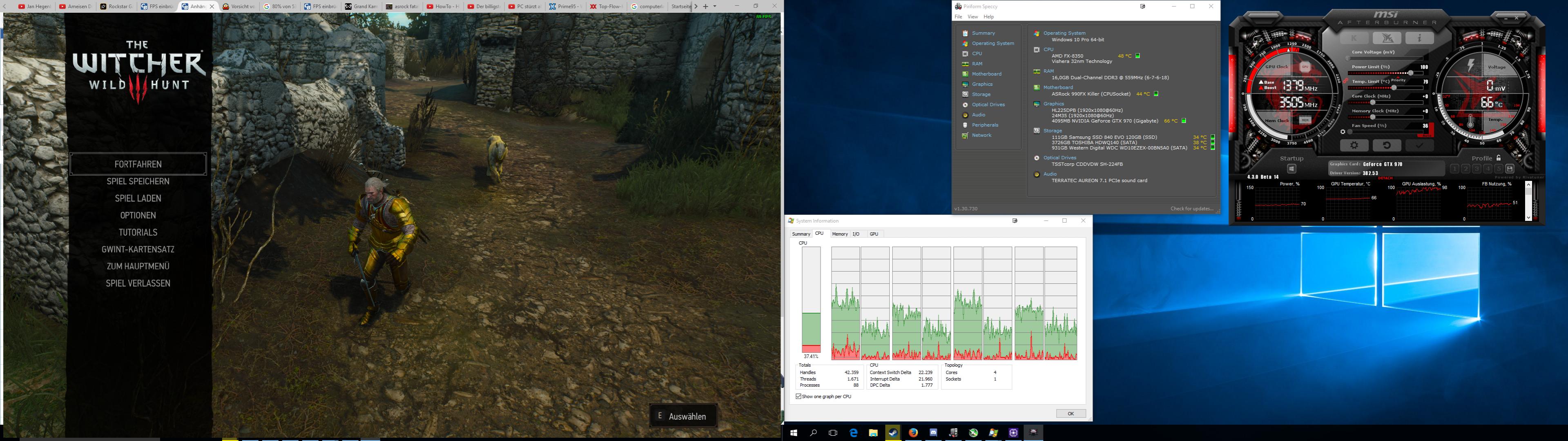

So hab jetzt den hier drin https://www.conrad.de/de/cpu-kuehler-mit-luefter-bequiet-dark-rock-tf-1369003.html
cpu liegt auch gemütlich bei max 50, selbst ingame.
hab noch dazu diese neuen Ram rigel gekauft. https://www.conrad.de/de/pc-arbeits...-ddr3-ram-1866-mhz-cl10-11-10-35-1182044.html.
hier ein bild von eben
So hab ma eben The Witcher 3 gestartet, welches ja flüssig mit 60 fps läuft, läuft zwischen hoch und maximum.
schaut euch ma das bild jetzt an! Die GPU läuft auf hochturen, die cpu läuft gleich stark wie auch bei coh2
