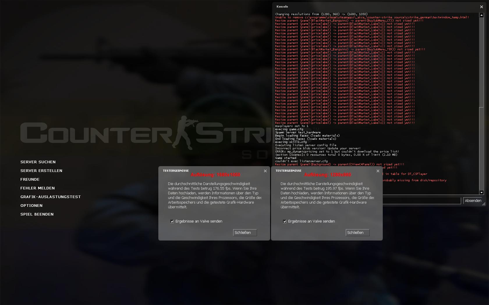

@OnPoint:du musst auch über CSS-Bench schauen :rolleyes:
gruss
Suphi
