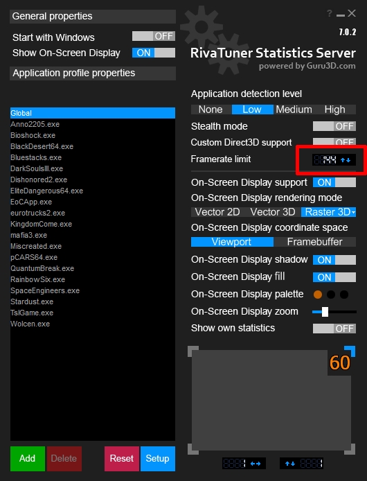

VSync an wenn Du ein 60hz Display hast oder mit dem RTSS einfach eine Ziel-Framerate setzen.

Ich hab z.b. die FPS bei mir (wie von@HisN gezeigt) auch via Rivatuner beschränkt.
Vorteil: Das stelle ich einmal ein und wird dann quer über alle Spiele genutzt, ohne dass ich das jedes mal in jedem Spiel neu einstellen muss.
Ich hab die FPS dabei aber ein wenig höher eingestellt als der Monitor um auch miniruckler abzufangen. Also statt 60 FPS, steht da bei mir 65 FPS drin. (je nach Spiel wären wahrscheinlich sogar 70 eher ideal)
Und wenn du dann ein Spiel spielst, wo du mehr haben willst, legste das als zusätzliches Profil im Rivatuner an.
In Spielen wo du das nicht willst kannst du es sogar via Profil auf die .exe mit anderen Einstellungen versehen.
Sieht man im Screen von @HisN auch recht gut.

Meine Empfehlung wäre folgende; Ingame-FPS Limiter wenn möglich, MSI Afterburner bzw. RTSS-FPS Limiter (Inkusive Hot Key :o), Nvidia Inspector-FPS Limiter.
Mein persönlicher Favorit da ich manche Spiele gerne ohne FPS Limit spiele, die GPU Boost Kurve zu manipulieren(Strg+F im MSI Afterburner), so kannst du der Karte genau nach Wunsch etwas den Hunger nehmen bzw. füttern. Sieht schwerer aus als es ist https://forums.evga.com/Guide-How-t...-overclock-with-msi-afterburner-m2820280.aspx.
