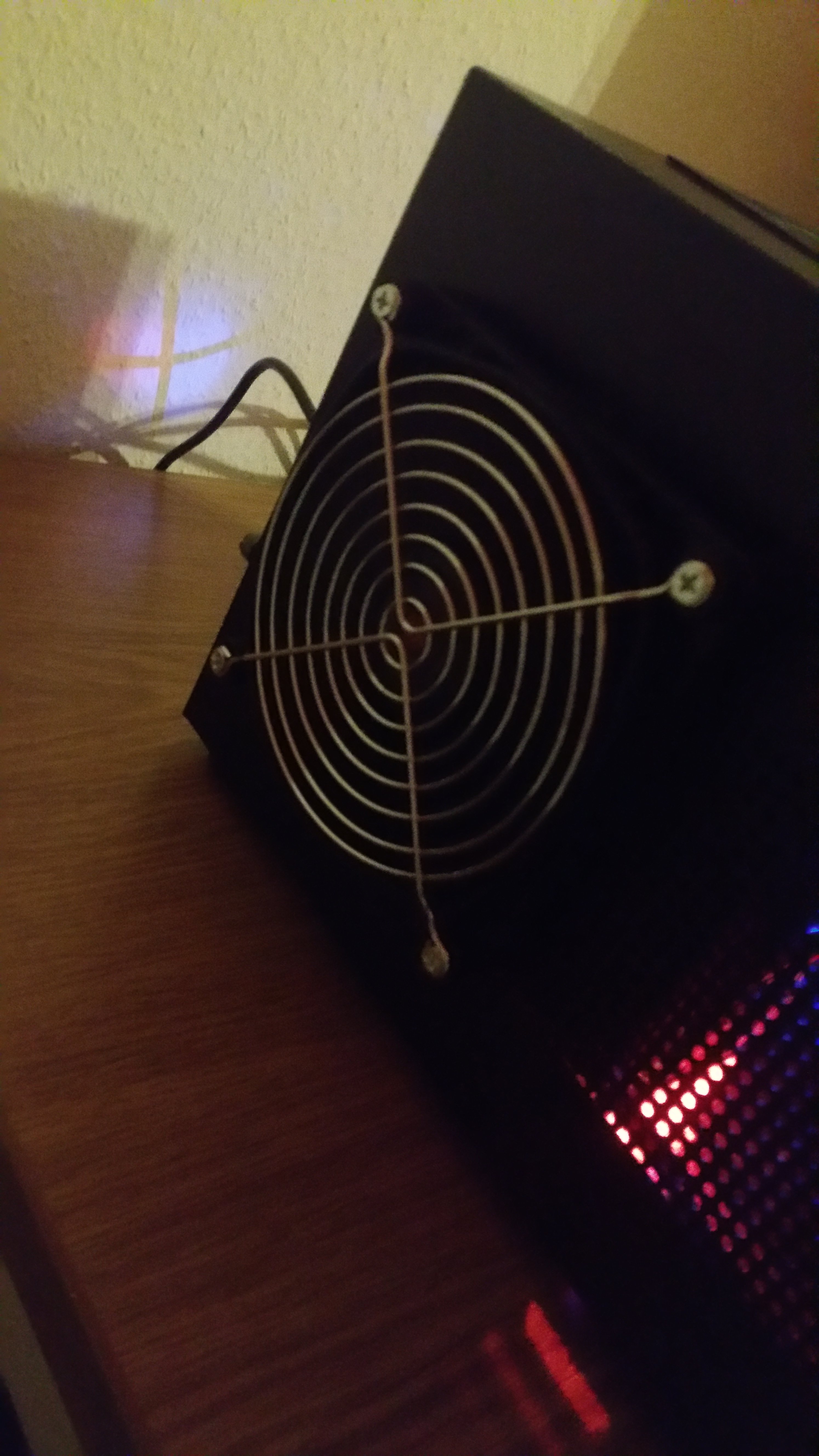

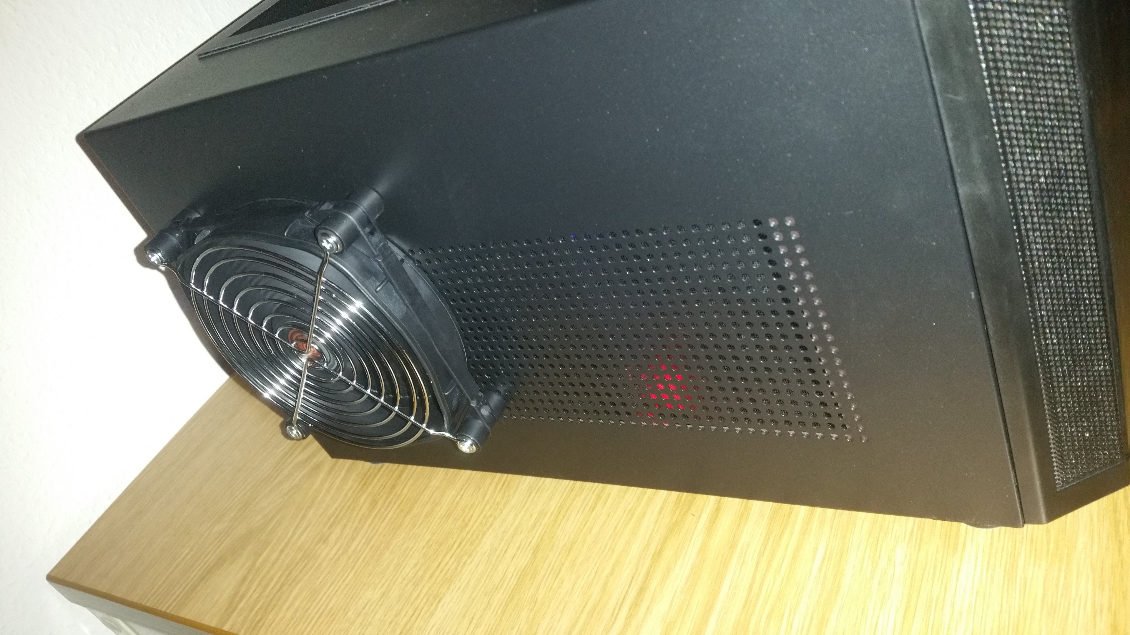

So Leute der Lüfter ist montiert und der Temperaturunterschie dist enorm...ich habe 8 Grad Gewinn gemacht....hier noch ein paar Bilder zum Gehäuse
