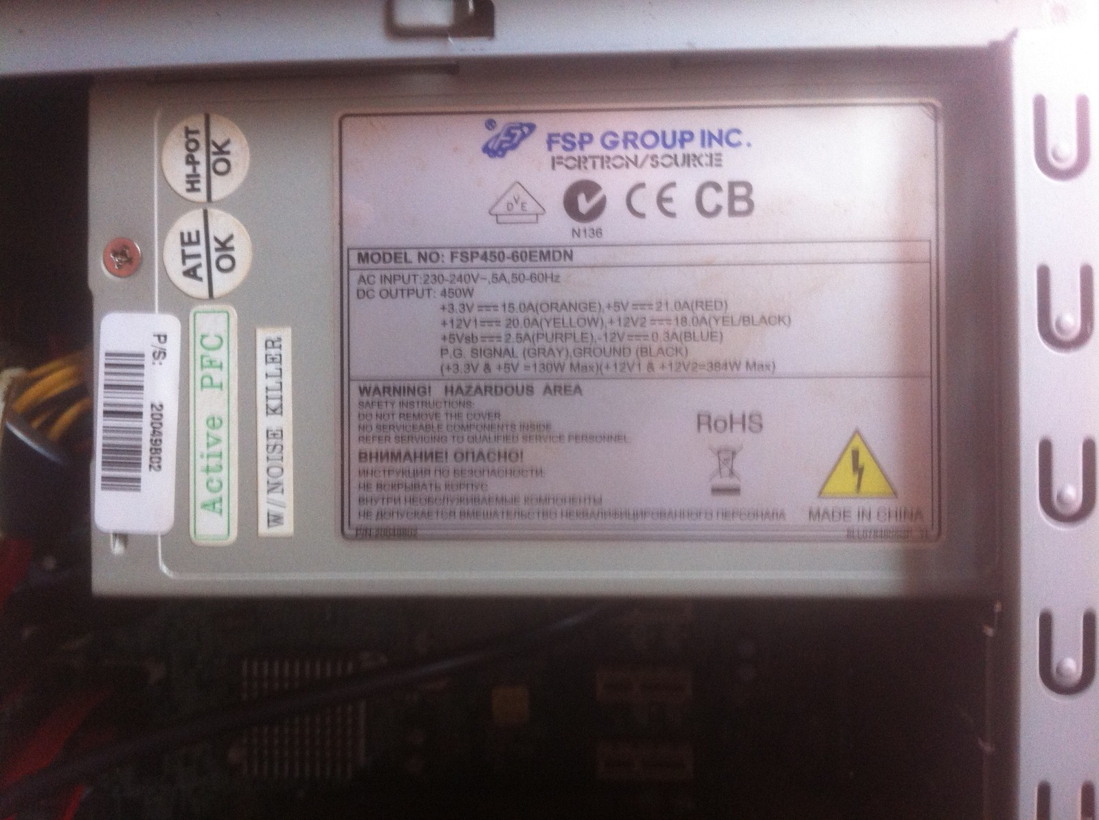

Um was für ein Netzteil handelt es sich hier denn eigentlich?
bei dem Netzteil handel es sich um ein 450 Watt Fortron Netzteil.
Der ganze Rechner war vorher dieser Fertig PC von MEDION
Ich habe die Kompletten teile in das R4 Gehäuse gesteckt und den CPU Kühler gegen einen Mugen 4 ausgetauscht.
OK, das Netzteil ist nicht unbedingt so der Bringer. Da gibt es sicherlich so einige die besser und auch stabiler arbeiten/ sind.
Wirst wohl doch erst den PC einschalten müssen und dann erst die Röhren dazu schalten müssen, damit die Lüfter auch alle einwandfrei und problemlos hochfahren (können).
ja hatte ich mir bereits gedacht das das netzteil nichts besonderes ist wie gesagt und oben schon verlink war es ja ein fertig pc von medion den ich umgerüstet habe in ein schönes gehäuse und um eine bessere kühlung zu haben und möglichkeiten das ganze dann nach und nach umzurüsten :) aber wie gesagt vor erst bleibt mir ja nichts anderes als die lichter erst später anzumachen aber gut damit kann man leben solange nichts kaputt ist :)
