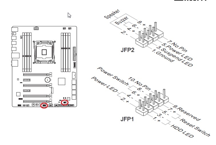

Wenn er leuchtet, dann stimmt da was nicht. Leuchten darf der Button erst, wenn der Rechner an ist. Vermutlich hast Du ihn an der PowerLED anstatt an dem PowerSwitch angeschlossen.
Ergänzung:
An JFP1 Pin 6+8 muss er dran.
