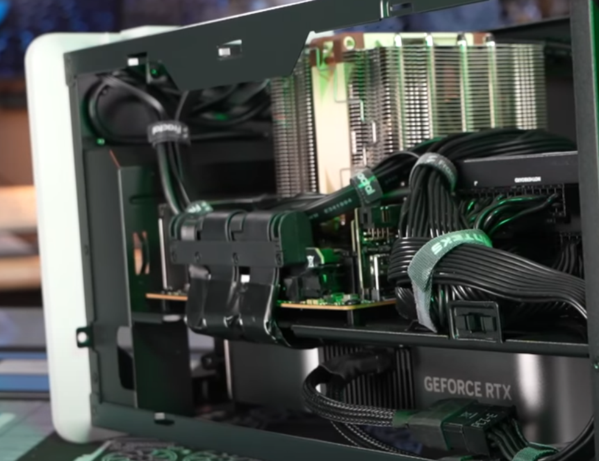

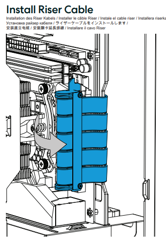

Ich bin etwas spät dran, aber habt ihr das Riser-Kabel nicht falsch angeschlossen? Bei Gamers Nexus und im Handbuch liegt das Kabel unter der Mainboardhalterung:
Denke geht beides. In der Anleitung können sie halt nicht unter dem Mainboard sagen weil da ggf. ein M.2 Slot ist und es somit zum Teil falsch sein kann daher der "sichere" Weg unter dem Blech.
Die Führung wird im Text als "im Zwischenraum der Abstandhalter" beschrieben. Geht auch nicht hervor, dass eine andere Führung möglich ist. Ist halt ein explizit im Text genannter Kritikpunkt, der - sofern die Anleitung korrekt ist - gegenstandslos ist.
