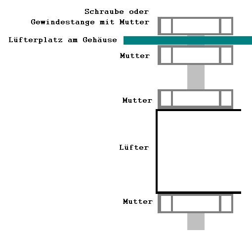

Ich mach das immer so, wenns geht. luefter.jpg Nur in einer Ecke deiner Wahl.
Entsteht da nicht Spannung im Lüfterrahmen? Und wie entsteht da denn ne Entkopplung? soweit ich das sehe ist der Lüfter immernoch starr mit dem Gehäuse verbunden. Kannst du das mal näher erläutern?
Da gibt's doch für Lüfter diese Gummi-Nasen, dann wird der Lüfter nicht mehr verschraubt mit dem Gehäuse sondern nur noch mit den Gummis gesteckt, somit sind sie komplett entkoppelt !

Is ja nur in einer Ecke fest, liegt also nirgends auf, kann frei schwingen.
