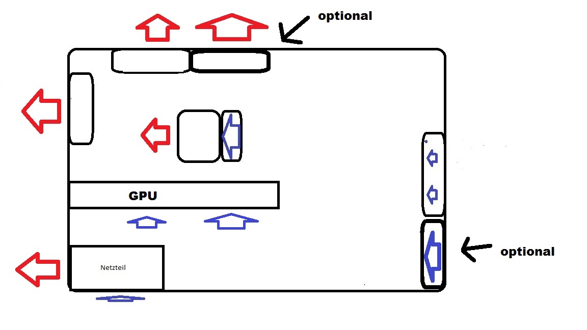

einen guten airflow bekommst du mit 2x vorne kalte luft saugend und einmal hinten sowie hinten oben rausblasend der warmen luft. hier mal ein Bild.. 3 Lüfter reichen meist aber 5 sind auch nicht verkehrt.. bei mir lohnt es sich zumindest :)

sven bei deiner zeichnung oben das ist bei mir so nur das ich nach oben aus dem gehäuse keine lüfter bzw öffnungen habe.
und was daas größte problem ist in deiner zeichnung blasen cpu lüfter und der hintere gehäuse lüfter ja beide raus aus dem gehäuse.

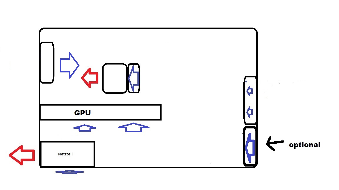

bei mir ist das nicht so, macho lüfter und gehäuse lüfter stehen sich direkt gegenüber und der cpu lüfter zieht die luft ins gehäuse.
auf die andere seite verbauen war nicht möglich wegen den ram steckplätzen und stromanschluss. deswegen war der gedanke evtl den airfluss nach vorne raus zu ändern oder halt den cpu lüfter vom macho zu lassen wo er ist aber zu drehen. allerding bläst er dann nicht durch die kühlrippen
sorry ich gebe zu ich hab nicht geschaut ob du in dem gehäuse oben lüfter verbauen kannst
das kann ja nicht richtig sein, wenn der Lüfter hinten am gehäuse reinsaugt und der vom Macho dagegen, dann bringt das rein garnix. Wenn der Lüfter vom Macho die Warme luft ansaugt, durch die lamellen muss auch der Lüfter dahinter am Gehäuserücken die Warme luft weiterleiten und rausblasen.
Sieht das so bei dir aus?
jo ist nicht optimal aber so ist es richtig verbaut. der lüfter vorne im gehäuse zieht luft an und der gehäuse lüfter hinten saugt sie raus. aber der macho lüfter steht halt genau gegenüber und zieht luft an. so wies verbaut is isses aber von thermalright vorgesehen :(
anders geht es auch gar nicht. ich werde jetzt einfach die gehäuse lüfter um 180 drehen und die luft vorne rausblasen vll bringts was
ja so sieht das bei mir aus nur hinterer gehäuse lüfter und cpu lüfter vertauscht. also der gehäuse hinten saugt raus weil der vorne im gehäuse rein bläst. und der macho steht gegenüber dem hinteren gehäuse lüfter und zieht die luft ins gehäuse
