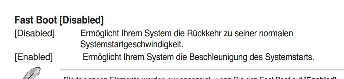

Vlt. nutzt Du eine der "Fast-Boot"-Optionen. Damit spart sich der Rechner die Hardwareanalyse um das Kommando schneller ans Windows abzugeben. Diese Funktion muß man dann vor einem Hardwarewechsel wieder deaktivieren.
@Kowa
Danke für den Hinweis! Daran habe ich natürlich nicht gedacht, wobei ich mir nicht sicher bin, ob ich die Funktion im BIOS überhaupt aktiviert habe. Ich werde das heute Abend prüfen.
Das ist keine Bios Funktion sondern eine Windows Einstellung, die Defaultmäßig an ist. Führt mitunter auch dazu, dass USB Geräte trotz Herunterfahren weiter mit Strom versorgt werden. Das ging mir bei meinem Mikro so aufn Keks, dass es mittlerweile so ziemlich das Erste ist was in Win10 deaktiviert wird.
Das erklärt aber nicht dein vorhandenes Problem, wenn der Rechner vollständig vom Strom getrennt wurde.
@Phear
Ist auch eine Option im BIOS:
Ja, aber der Bezug, der in Post 6 gemacht wurde, bezieht sich auf Windows.
Und bei kompletter Trennung vom Strom sollte das auch keine Auswirkung haben. Kannst es aber gerne mal testen, ob es in deinem Szenario etwas ändert.
