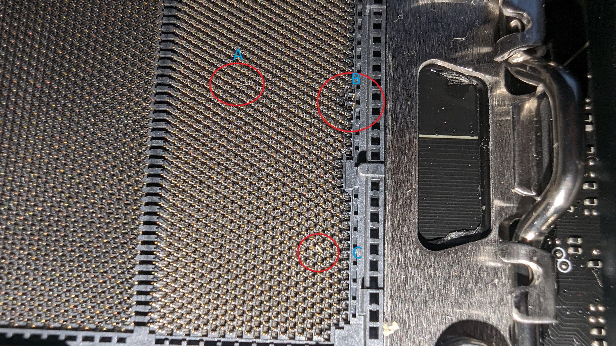

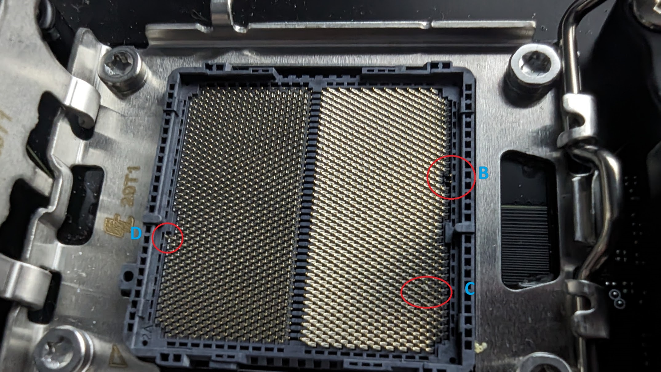

Daraufhin habe ich mir mal den Sockel vom Mainboard näher angeschaut und folgendes beim ersten Bild endeckt:
A: Keine Idee ob das nur schmutz ist aber beim zweiten Bild ist davon nicht zuerkennen, also sollte die Pin in ordnung sein.
B: Hier sehe ich klar das zwei Pins komplett nach oben gebogen sind
C: Das selbe wie A nur das es beim ersten auch zu sehen ist
D: Hier steht ein einzelner Pin nach oben
Nach einen Blick auf ein Pin Diagram vom sockel scheinen die beiden Pins bei B für Memory Channel A benutzt zu werden was erklären könnte warum der PC beim speicher in A1/A2 nicht startet.
Der Pin bei D ist wohl ein VSS Pin wenn ich mich nicht irre.
Natürlich kann ich nicht zu 100% auschliessen das es bei meinen Einbau passiert ist (so ehrlich muss man sein) oder aber beim vorherigen Käufer passiert ist.
Es sind keine Pins nach unten verbogen also können die Pins (die nach oben gebogen sind) nicht durch eine fallende CPU passiert sein... ich wüsste nicht wie das möglich sein sollte.
Ich sitze nun hier frage micht ernsthaft ob ich versuchen soll diese drei pins wieder richtig zu biegen (sieht jetzt nicht soooo schwer aus bei Bildern oder Videos) oder das Board zu Amazon zurückschicken soll.

Das einzig richtige: An Amazon zurückschicken. Wenn ich richtig liege ist es bei Amazon Warehouse Ware B oder Produkte die schon ein anderer in der Hand hatte :)
Reaktionen: Souleater1, Doly und JoeDante
Was hast Du gegenüber eines originalverpackten, neuen Motherboard gespart?
Zurück mit dem Teil und ein neues bestellt!
An amazon zurückschicken.
Selbst biegen kannst du immer noch, sollte amazon deine Rücksendung nicht anerkennen, dann bleibt dir eh nichts anderes übrig.
Aber stell dir mal vor, du versuchst zuerst zurückzubiegen und dann bricht der PIN ab, dann hast du dich selbst um eine mögliche Rücksendung gebracht.
