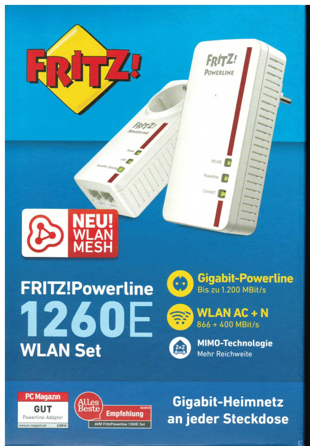

Ist denn mit einem bessere Stick, wie dem von @XN04113 verlinkten bei gleichem zu erwartenden Empfang auch mehr Durchsatz zu erwarten? Verstehe von der Technik dahinter leider nicht ausreichend viel.

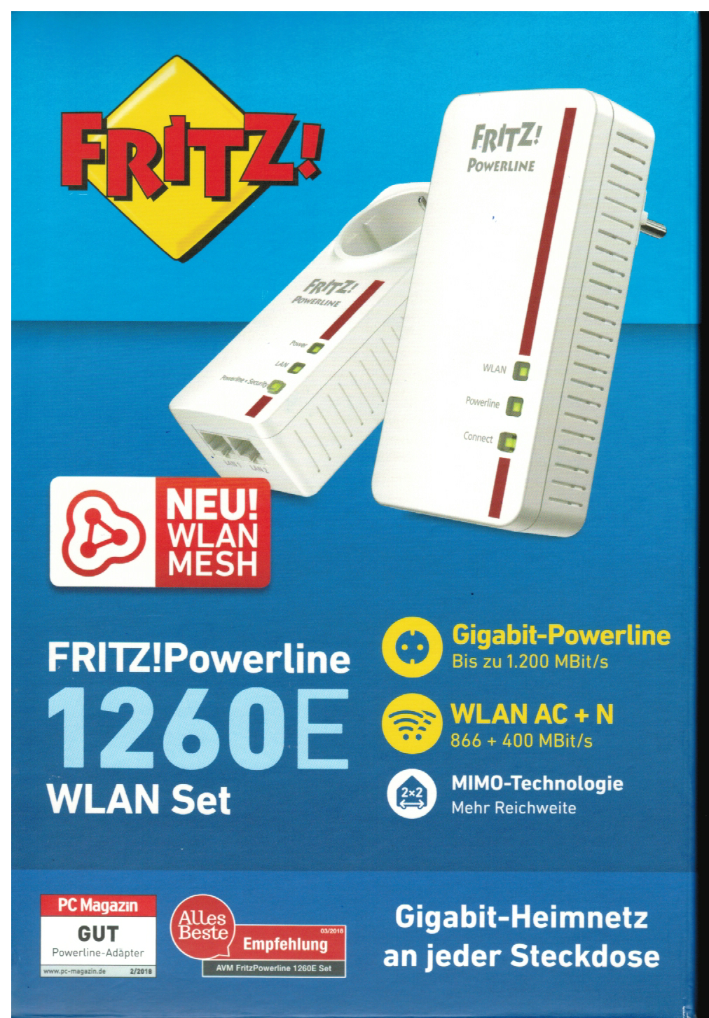

Harry Bo schrieb:
Powerline nimmt man nur im äußersten Notfall
