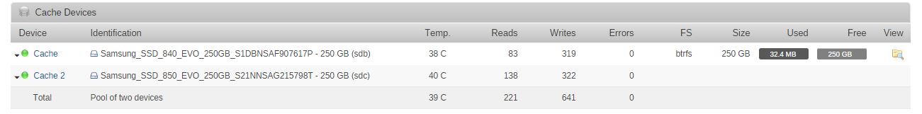

XFS für die Datenplatten ist korrekt. Bei den Cache SSDs würde ich aber BTRFS einsetzen. Ach und nicht das Trim Plugin vergessen! Ohne degradieren deine SSDs mit der zeit.

Danke dir, Btrfs auf sie SSD cache um die mögliche Korruption der Daten zu reduzieren? Werde ich dann so umsetzen. Wenn ich einen Platte dazu setzen möchte, muss ich hier anders vorgehen als üblich mit ntfs/ex4?
Nein deshalb nicht, aber XFS wurde damals (1994) für eher Große Dateien optimiert und Flash NAND war damals auch noch so gut wie nicht verbreitet. BTRFS ist für Flash NAND eher geeignet und wird meines wissen's nach auch von den UnRaid Jungs für die Cache SSD empfohlen.

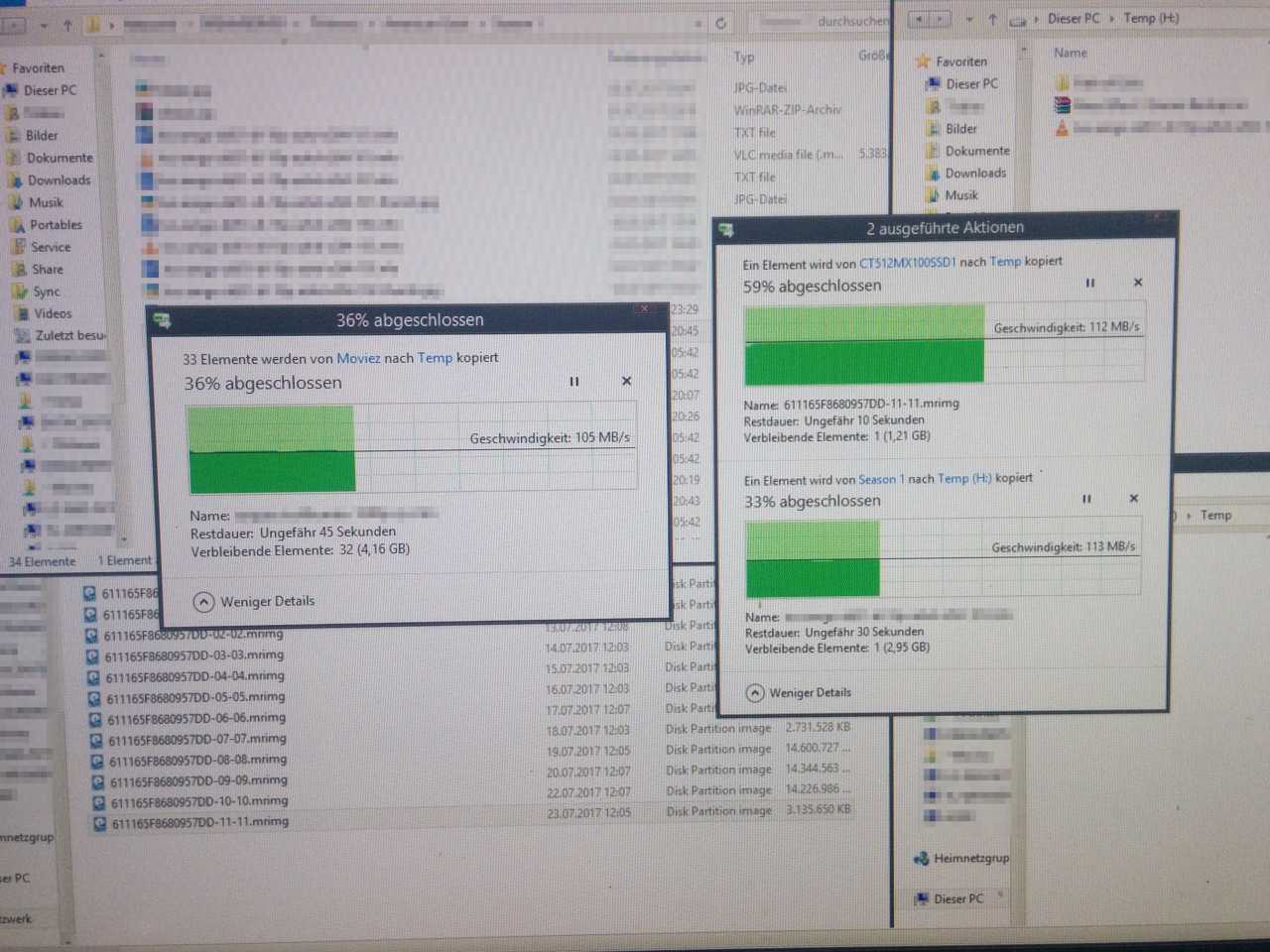

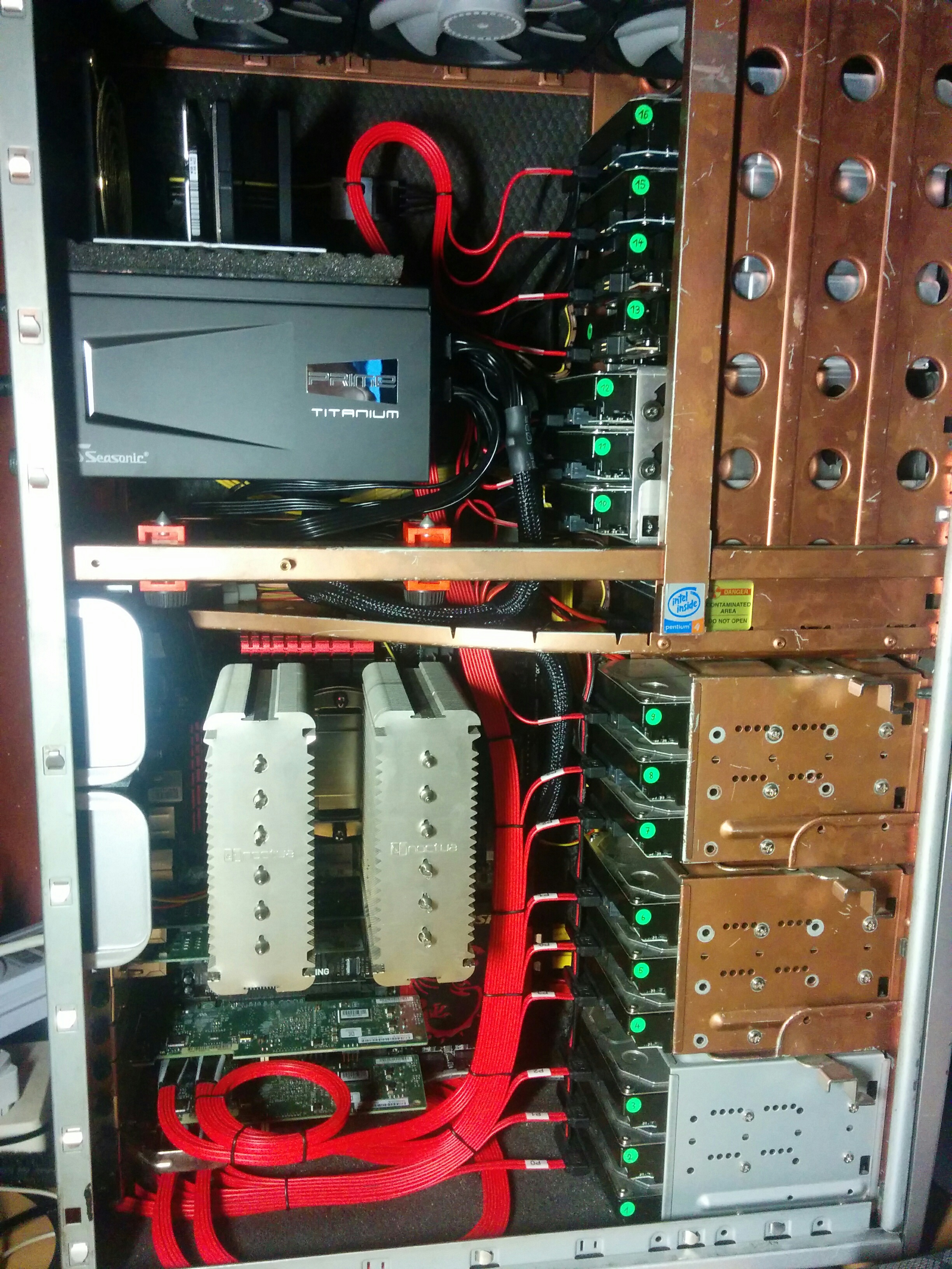

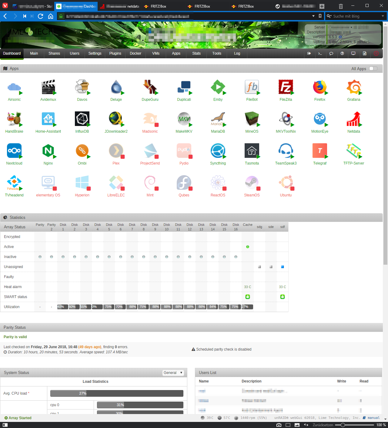

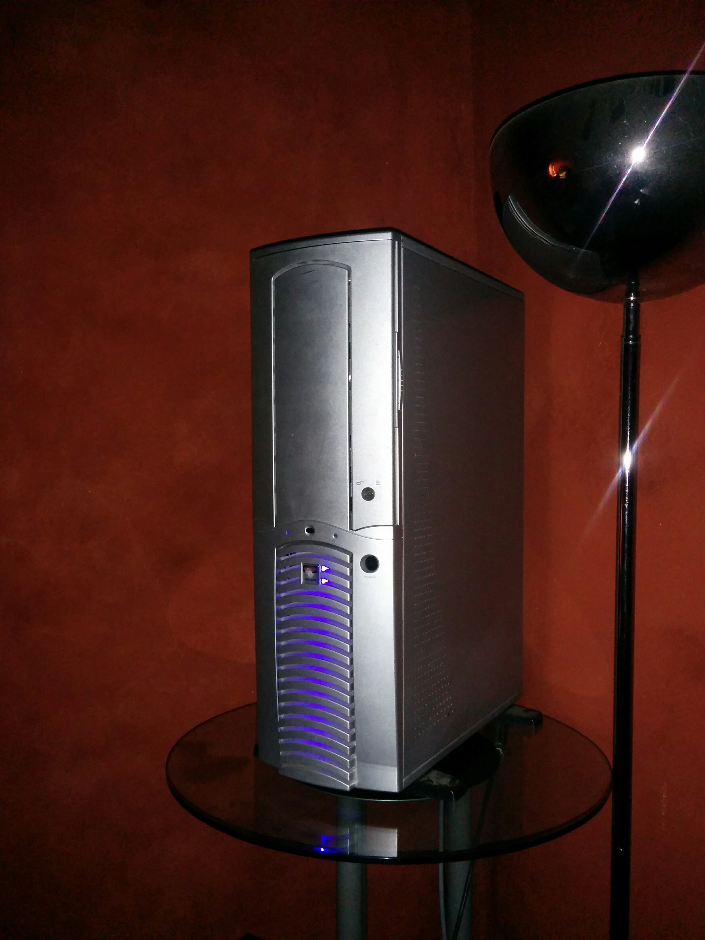

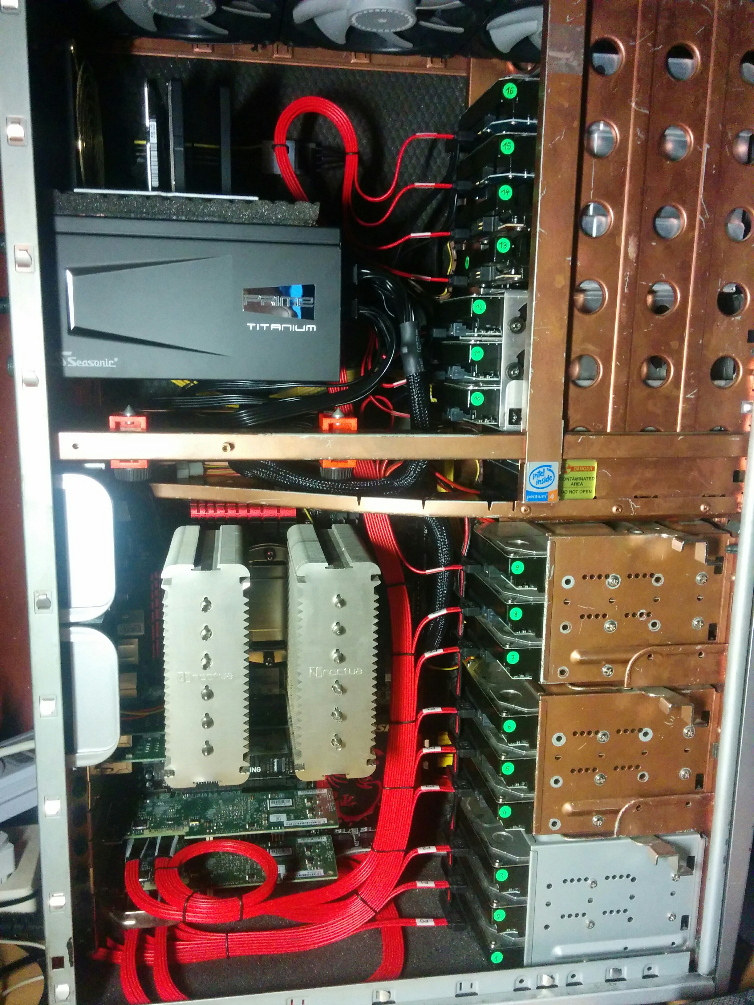

Nachfolgend ein paar Bilder wie es bei mir momentan ausschaut.
Ich habe so ziemlich alles an Diensten im Haushalt auf diesen einen Server Virtualisiert bzw. Dockerized. Und das mit gerade mal ca. ~65 Watt im idle. Besser gehts kaum :daumen:

Zunächst schöne Hintergrundfarbe.^^ Und Danke für die Bilder, da kommen dann noch mehr Fragen auf... hoffe es wird dir nicht zu nervig werden... nett dass du dir die Zeit nimmst. (Englisch ist nicht so meine Stärke leider). Ich beschäftige mich ggf. heute Nacht/Morgen mal mit drt Einrichtung. Ich hatte gestern versucht die beiden SSDs als Raid 1 zu setzen, klappte aber nicht, muss nochmals genauer schauen. Was ich im Gegensatz zu Openmediavault eigenartig finde ist dass man so auf das Dashboard kannn ohne Login. Nur wenn man auf den Server selbst dir Benutzeroberfläche möchte, und dass mit root, wird nach den angelegten Login/Pass. gefragt. Wenn ich außerhalb via OpenVPN auf dir Oberfläche zugreife oder ftp/smb so mag das "noch" sicher sein. Nur wird man extern sich einfach per Domain auf die Oberfläche setzen können.... finde ich nicht so gut. Aber vlt gibt es dafür auch wieder Erweiterungen.
Also wenn es wegen der Cache-Disk bei dir so ausschaut ist alles in Ordnung und es hat geklappt.

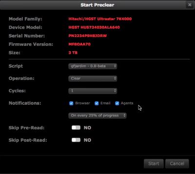

Der FTP dienst ist nach einem Neustart auch wenn man ihn vorher Deaktiviert hat immer aktiv. Findest du unter Settings -> Network Services. Hier einfach die Benutzer unter "FTP users" getrennt mit Leerzeichen eintragen die den FTP nutzen dürfen. Root geht hier wenn ich mich nicht irre nicht.
Wegen PreClear. Lass es auf Standard, sollte ja deinem Anhang entsprechen. Wenn du zeit sparen willst kannst du die zwei letzten punkte aktivieren. Würde ich bei Brandneuen Platten nicht machen. Aber kann man bei gebrauchten Platten die man gut kennt, schon öfter voll geschrieben hat und die nie Problemen gemacht haben durchaus Aktivieren um ein paar Stunden zu Sparen.
Reaktionen: Reflexion
