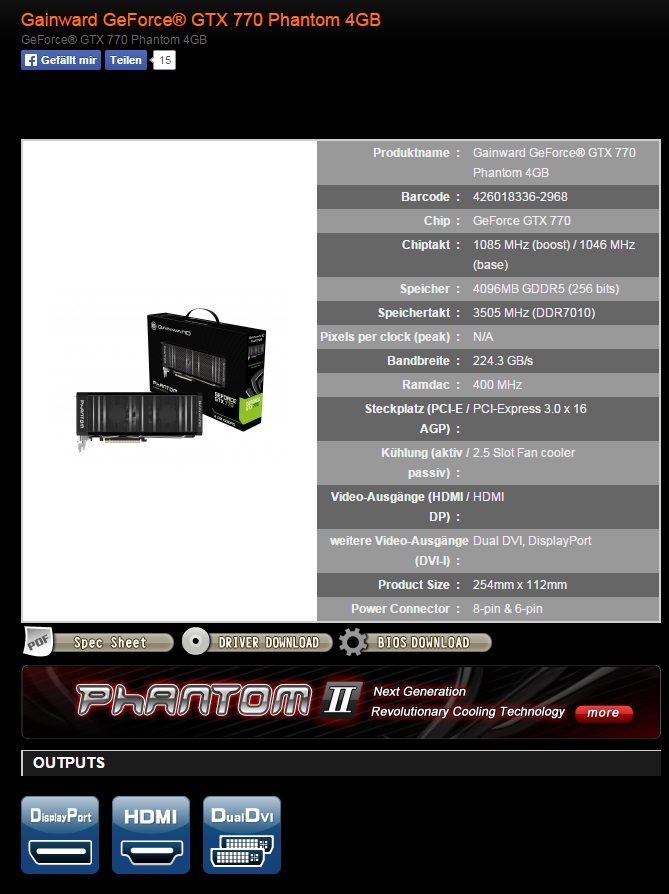

Ich wollte mir die Tage 2 neue Bildschirme zulegen.. Beide sollen 144hz haben und jetzt stellt sich die Frage ob ich überhaupt beide anschließen kann und mit vollen 144hz nutzen kann.
Ich besitze eine Gainward gtx 770 mit 4gb
Hat da jemand ne Ahnung?

Aber ich_nichts Aussage stimmt so nicht wirklich. Willst Du mehr als 30 Hz und FullHD, dann braucht es eben doch Dual Link DVI Ports. Also brauchst Du deren zwei an der GPU oder einen anderen Anschluss. DP ginge auch. Sollte ein 144 Hz Monitor auch haben.

Der hat aber nur Dual Link DVI, kein DP. Und ob Deine 770 auf beiden DVI Ports Dual Link bietet, dann solltest Du herausfinden können.
Dual-DVI = DVI Dual Link ,nur um nochmal sicher zu gehen, ja oder?
BlubbsDE schrieb:
Keine Ahnung.
Wenn sie zwei DVI Ports hat, dann könnte Dual einfach bedeuten, sie hat eben zwei.
Wenn sie nur einen DVI Port hat, dann könnte Dual auch Dual Link bedeuten.
Ergänzung:
Klick doch einfach mal auf das technische Datenblatt. Genau auf der Seite, sie die gerade als Screenshot gezeigt hast.

Googlen?
In dem Datenblatt steht es doch. 2 x Dual Link DVI, einmal DP 1.2 und einmal HDMI 1.4a.
Also beide DVI Ports sind Dual Link fähig.
