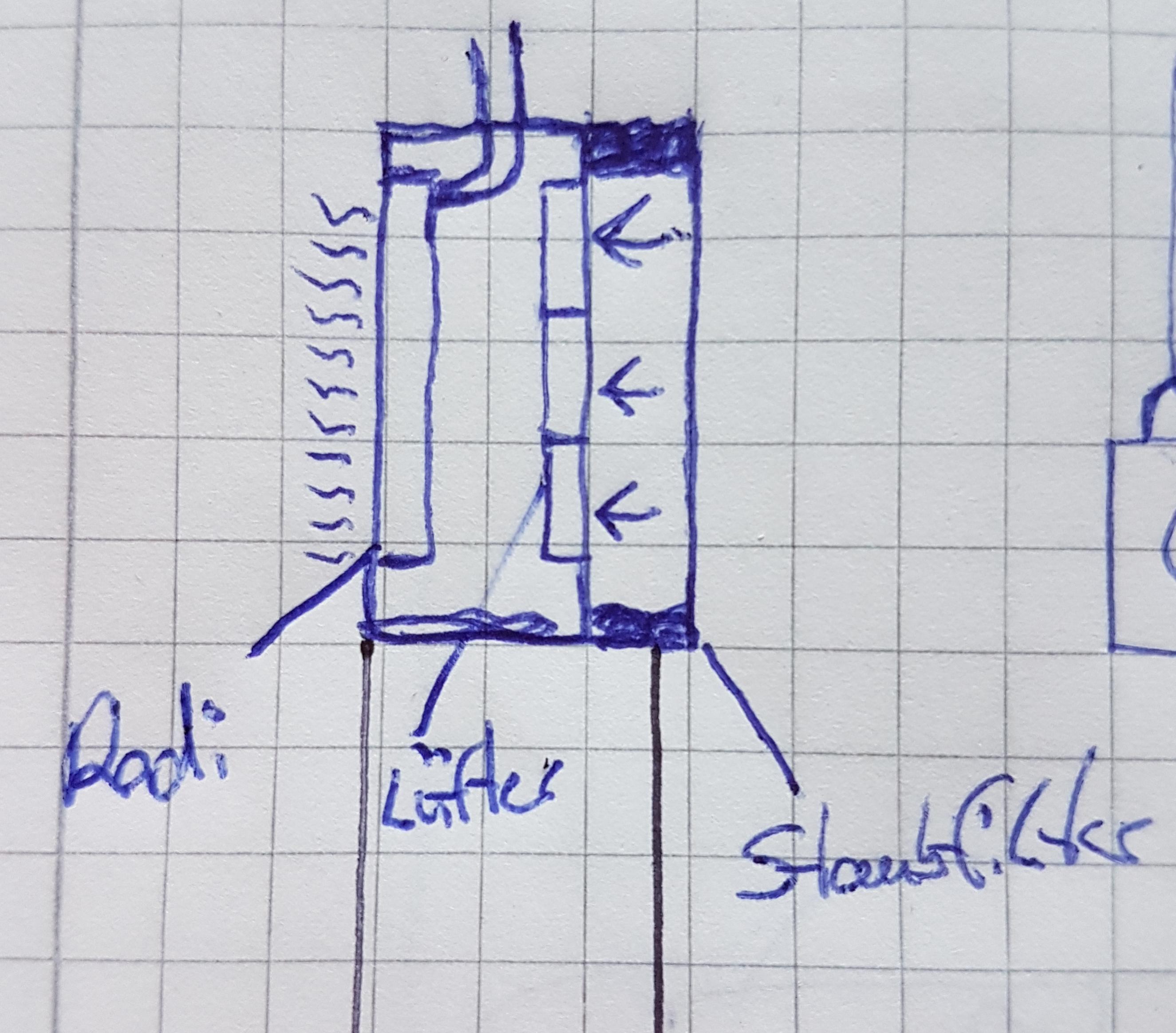

Hallo Forum und WaKü Freunde.
Meine Frage ist wie oben in der Überschrift schon steht was effektiver ist.
Mir geht es nur um das Ergebnis, nicht um den Aufwand ;)
Einmal einen Mora 3 360 mit 9 Lüfter gegen 3 360er Radiatoren 30mm Dicke mit den identischen Lüftern ( Silent Wings 3 )
Die Idee ist eine extra Box zu bauen für die 360er Radiatoren um einen ähnlichen Effekt wie bei den Shroud's zu erziehlen. Die Kiste ist an den Rändern dabei komplett abgedichtet. Auch können
mehr oder größere Lüfter verwendet werden. Aber wir gehen erst mal von der gleichen Anzahl und Größe aus.
Ein Bild von der Idee ist unten.
PS: Die Idee enstand wegen der mangelhaften Abdichtung auf Radiatoren am Rand der Silent Wings 3.
Konstruktive Kritik ist gern gesehen :)
Wird sich am Ende sicher nicht so viel nehmen, das sich der Aufwand und die Kosten lohnen würden.
Sind untern Strich vielleicht 2-3K *.
Den Aufpreis zu den 3x360er + die "Box" würde ich da vielleicht eher in bessere Lüfter für den MoRa bzw. einen MoRa 420 investieren.
*grob geschätzt, ohne mich damit jetzt sonderlich gut auszukennen.

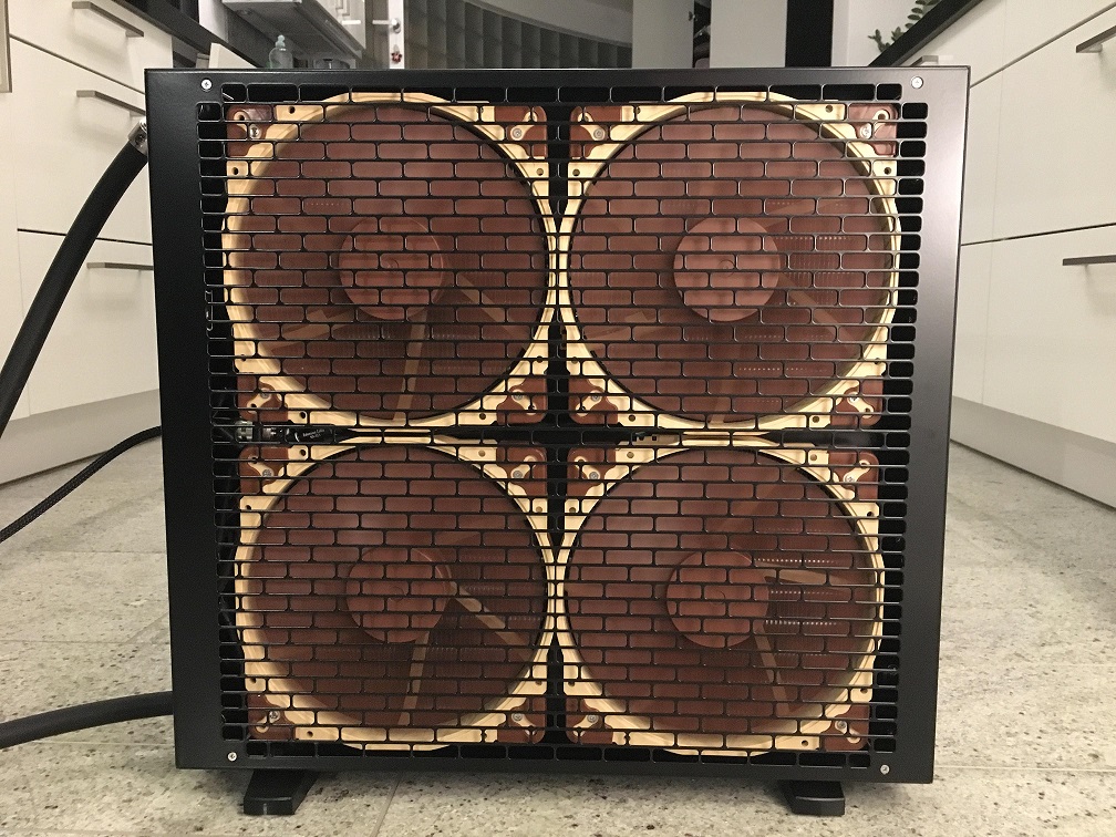

Mora 420+200mm Noctua Lüfter sind aktuell das beste.
3x360er Radi könnten etwas besser sein, da der Mora nicht der beste Radiator ist aber durch seine Größe alles übertrumpft.
Danke für eure Antworten.
Ich schaue mir mal den 420er und die Noctua 200mm an .
Dafür brauchst du dann noch eine Lüfterblende, welche so große Lüfter auf dem Mora erlaubt (30€) und bei Bedarf ein hohes Lüftergitter (begrenzte Menge, 45€ aber es gibt einen 5€ Gutscheincode -> 40€).
Sieht dann so aus:

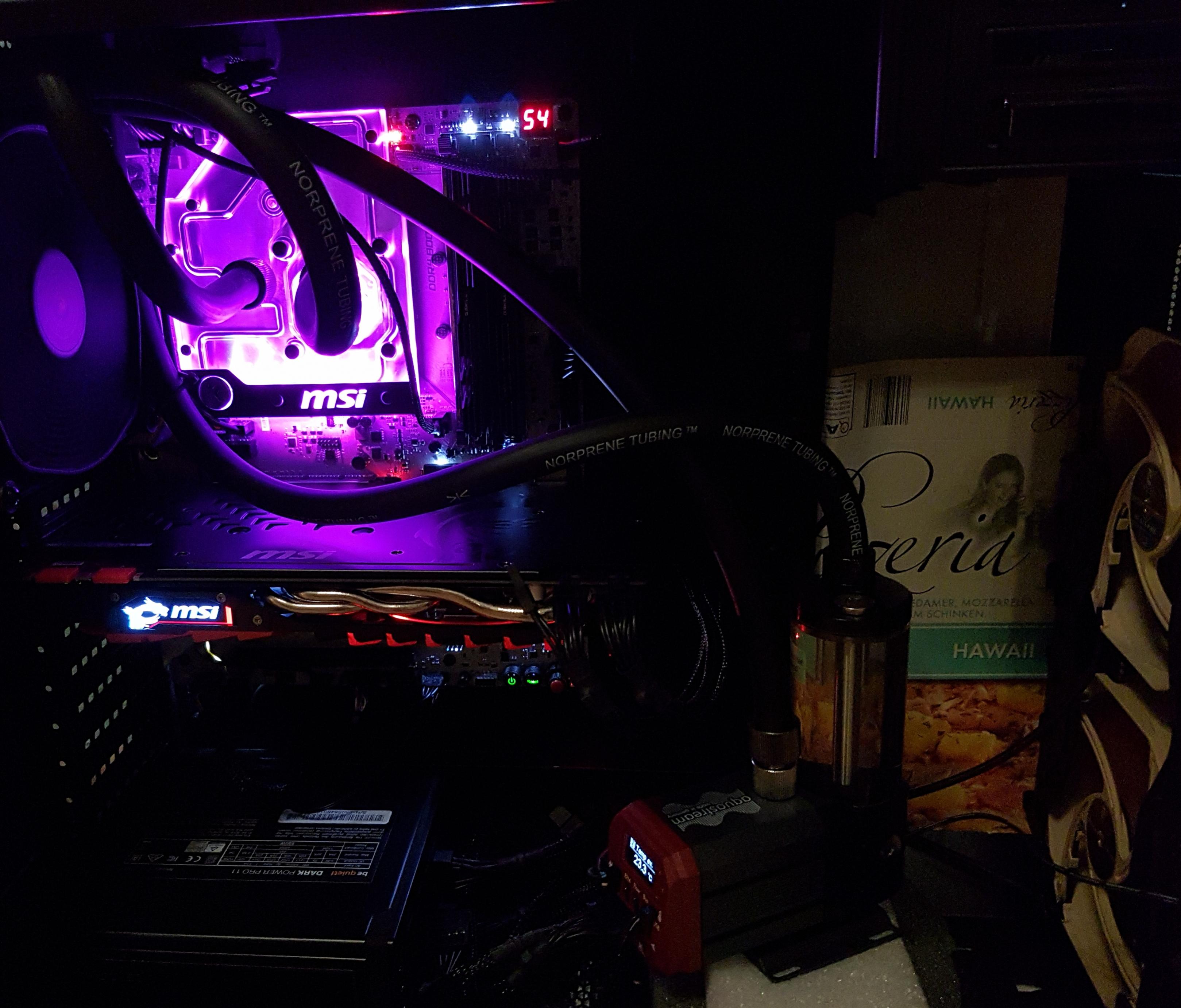

Momentan habe ich einen 360er im Deckel und einen 140er hinten.
Vorne Luft rein hinten und oben raus.
Gekühlt wird momentan die CPU und die Spawa mit dem Mono Block.
Ich möchte später die GPU auch mit einbinden.
Zum MoRa , lieber haben als brauchen :)
Eine möglichst zimmernahe Wassertemperatur ohne Geräusche ist mein Ziel .
