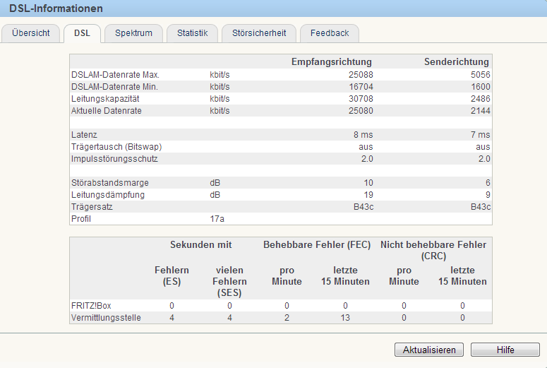

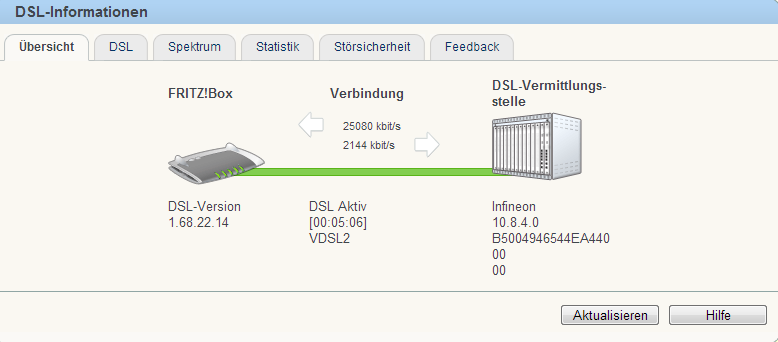

Hier die zwei geforderten Screenshots.
Allerdings muss ich dazu sagen, dass ich die FritzBox erst wieder vor ca. 1-2 Stunden in Betrieb genommen habe.
Ich hoffe das hat keine Auswirkungen auf die entsprechenden Daten?

@ Schnuffi2: Die neue Firmware wird Dir aber nichts bringen, da ist eine Verbesserung bei Annex J usw. drin, Du hast aber VDSL.
Und dein erster Screenshot zeigt doch das "Problem": Die Fritzbox erkennt bei der Leitungskapazität im Upload nur 2486 kbit/s, gesynct ist sogar nur mit 2144 kbit/s ... wundert mich aber auch nicht, da weiter unten zu sehen ist, das die Störabstandsmarge bei 6 db liegt, das ist die Grenze damit es stabil ist. Warum dein Telekom Gerät das trotzdem stabil mit 5 Mbit/s hin bekommt, kann ich Dir nicht sagen.
