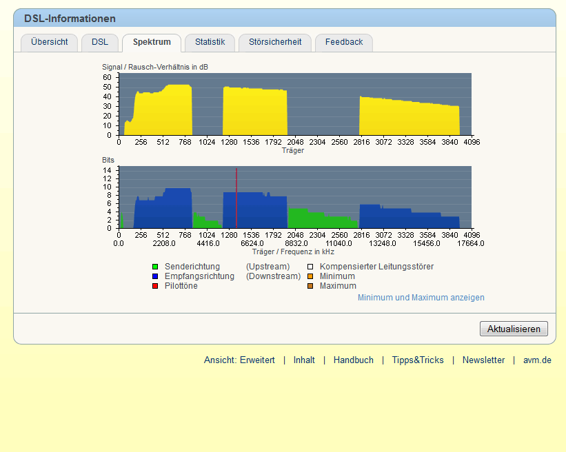

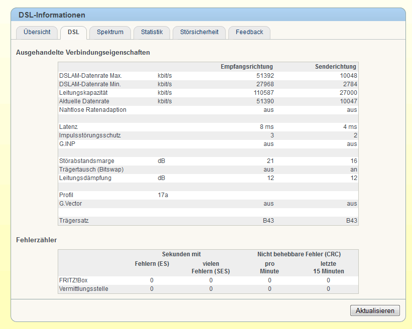

Öhm.. Wolltest du die erste Seite auch haben, oder reichen dir schon diese beiden Seiten? :)

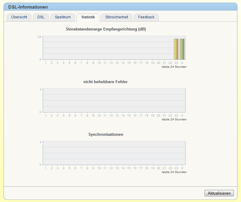

Poste noch dem Reiter Statistik. Ansonsten sieht die Leitung sehr gut aus. Gute Voraussetzungen für Vectoring. Hast du es mal mit einem potenten VPN getestet?
Okay, Statistik ist leider dank dem Neustart von vorhin leer. Aber vielleicht hilft das schon ein Bisschen weiter. Vectoring wäre auch nett, aber wir haben hier im gesamten Ort erst vor 14 Tagen VDSL bekommen. Ich denke mal, bis Vectoring könnte es noch ein wenig dauern :D
