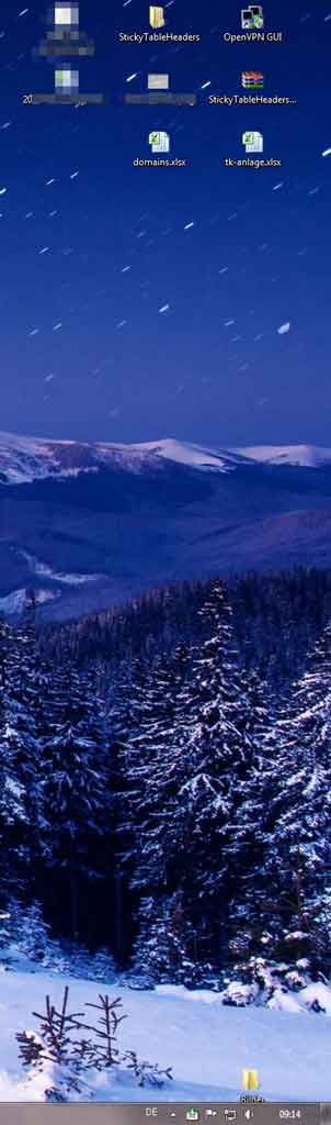

Hallo Leute, ich habe da mal eine kleine Frage... Wir haben hier im Büro in drei PCs eine ASUS 210 Grafikkarte verbaut. Laut den technischen Daten kann die Grafikkarte eine Auflösung WQXGA mit 2560x1600!
Nun haben wir hier in der Firma (weil wir diese Grafikkarte haben) drei Dell U2515H bestellt und es gibt teilweise Probleme. Mein einer Kollege kann seinen Monitor nicht auf 2560x1440 stellen, da wird bei 2048x1152 limitiert und ich weiß nicht warum. Über die NVIDIA Systemsteuerung habe ich meinen eigenen PC schon dazu zwingen können, eine höhere Auflösung zu fahren. Allerdings ist mir heute morgen aufgefallen, dass meine Desktop Icons rechts nicht mehr bündig am Rand sind wie gewohnt und die Icons / Ordner ganz unten, sind mit dem Text zu einem Bruchteil hinter der Taskleiste verschwunden (siehe Anhang) :freak:
Jetzt ist meine Frage, wie bekomme ich der Grafikkarte denn erklärt das sie doch bitte mit der richtigen Auflösung arbeiten soll und wie bekomme ich die Icons dazu, sich wieder richtig zu positionieren?! :)
