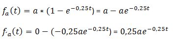

Stand nur etwas auf dem Schlauch gerade. Habe es aber jetzt folgendermaßen gelöst:
Hat, wie du sagst, nichts mit Verkettung zu tun. Im Lösungsheft stand nur halt kein Rechenweg drin, nur, dass man unter Anwendung der Konstanten- und Kettenregel ableiten soll und halt eben das Endergebnis. Von daher war ich auch etwas irritiert :)
Aber durch ausmultiplizieren geht es ja viel vorteilhafter.

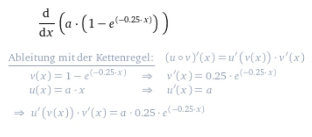

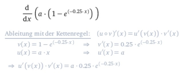

Ich habe noch einmal einen Ableitungsrechner gesucht.
Nach der Kettenregel ist die Funktion so abzuleiten:
Naja, jetzt weiß ich ja, wie hierauf die Kettenregel anzuwenden ist.
Obwohl die Ausklammermethode meiner Meinung nach einfacher und mathematisch genauso korrekt ist ;)

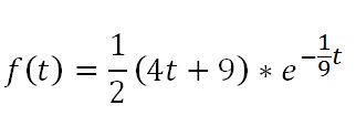

Hallo nochmal,

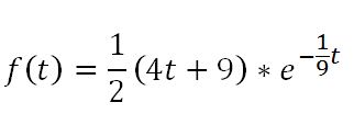

heute in der Klausur ist mir schon wieder das selbe passiert, dass ich einfach total auf dem Schlauch stand bei einer Ableitung. Sie lautet so:
Hier sollen wohl Produkt- und Kettenregel Anwendung finden, aber ich hatte überhaupt keine Idee, wie ich anfange, wie ich weitermache und dann zusammenfasse. Glücklicherweise sind bei solchen Dingen immer Kontrollergebnisse dabei.
Könnte mir jemand evtl. noch einmal sagen, wie hier eine Ableitung zu bilden ist oder wie man generell Funktionen dieser Form ableitet, da gibt es doch bestimmt eine Schrittigkeit, die man einhalten sollte?
Vielen Dank schonmal.
