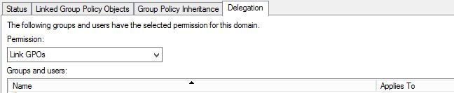

ich bin etwas aus dem Thema raus und brauche daher evtl. etwas Starthilfe. Ist es auch mit 2012R2 nicht möglich, dedizierte und vererbte Edit-Berechtigungen auf GPOs zu vergeben?
Was ich möchte: Einer bestimmten Berechtigungsgruppe (Bsp.: GPOAdmin) Edit-Berechtigungen auf vorhandene und neu erstellte GPOs geben. Die Gruppe soll ebenfalls berechtigt sein, GPOs zu erstellen und zu verlinken (beides ist über Delegation in der GPMC bereits eingerichtet).
Was bisher funktioniert: GPOs erstellen und verlinken funktioniert. Erstellt Nutzer A (Mitglied der Gruppe GPOAdmin) dann eine GPO, wird Nutzer A mit Edit-Berechtigungen eingetragen. Ein Nutzer B (ebenfalls Mitglied von GPOAdmin) darf diese GPO dann aber nicht bearbeiten.

Sollte mit den Gruppenrichtlinienverwaltung möglich sein. Einfach die Domäne im Baum links wählen und unter Delegation eine entsprechende Gruppe für das Bearbeiten der Richtlinien berechtigen. Diese kann nach unten weiter vererbt werden.
