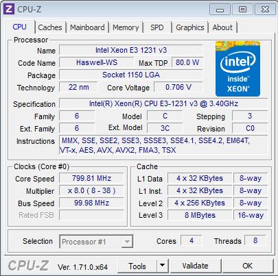

- CPUZ zeigt mir Clock Core Speed momentan 800 MZH an (Multiplier 8 von 38) - die Taktung sollte 3400 bzw max 3800 sein
- Im Bios steht bei Multiplier Auto - muss ich das fixieren oder wird das vom Computer automatisch gesteuert?
- Des Weiteren läuft der CPU Lüfter nur ~600 RPM - wird das auch automatisch geregelt bei Belastung?

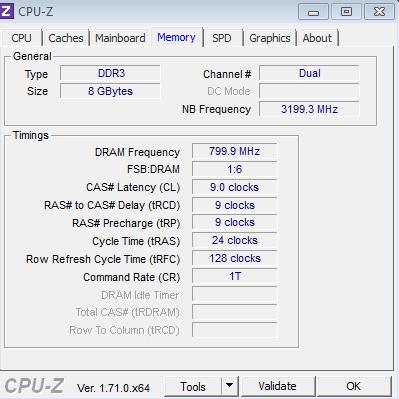

- Die RAM stehen bei mir mit 800 MHZ drin, sind aber 1600er, auch hier ist im Bios soweit ich weiß automatische Taktung angegeben, muss ich das auch fixieren oder so belassen?

Das nennt sich Intel Speedstep, ein Stromsparmechanismus der die CPU automatisch heruntertaktet, wenn sie nicht benötigt wird.
Einfach mal Prime95 starten und dann CPU-Z starten :)

DDR = Double Data Rate, also 2 * 800MHz = 1600MHz.
Unter Last wird der Prozessor selbstverständlich hochgetaktet.
Je nachdem, wie die Lüftersteuerung im UEFI eingestellt ist, wird der Lüfter bei steigenden Temperaturen schneller drehen.
Deine CPU hat Energiesparmodi und taktet daher im Idle auf bis zu 800Mhz runter. Ja, das macht sie auch wenn es auf Auto steht.
Und dein Speicher ist DDR-Speicher, das erste D steht für Double. 800Mhz Real = 1.600Mhz effektiv.
Achja - der Lüfter wird idR auch über die Temperatur gesteuert.
Ist also alles normal.
Alle modernen CPUs Takten sich herunter wenn nicht die volle Leistung gebraucht wird.
Genauso der Lüfter warum sollte er mit 2000 u/min laufen wenn der Prozessor keine Wärme abwirft.
