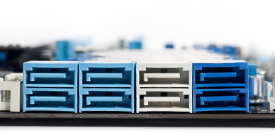

das ist ein MB sata port

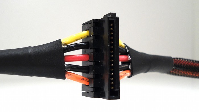

stromanschluss am NT
also kein problem bei deinem pc.
Also zunächst hast du 2 SATA III und 2 SATA II Ports auf deinem Mainboard jetzt ist die Frage hast du noch ein laufwerk? Wenn ja würde ich dieses einfach an einen SATA II Port anschließen, müsste daneben stehen was was ist. Wegen dem Netzteil musst du einfach Mal den PC aufmachen und gucken ob du nen SATA stromstecker findest. Die Befestigung ist bei ssds egal, da keine bewegenden Teile verbaut sind. Also kannst du die zur Not auch einfach auf den Boden legen.
Das Mainboard hat 2x SATA III (6Gb/s), und 2x SATA II (3 Gb/s). Das siehst du auch, wenn du das zweite Bild vergrößerst unten links. Das Netzteil hat 6 x 5pol-SATA. Steht aber alles bei den Spezifikationen oder Technischen Details dabei :).
