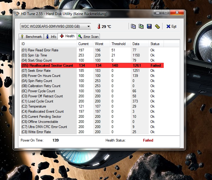

guten morgen community bzw. mahlzeit ;),
ich habe mir im november letztes jahr eine 2TB Western Digital EARS als weiteres Datengrab geholt, auch weil ich bisher immer mit WD (und samsung :)) sehr gut gefahren bin.
Diese Festplatte hat es aber anscheinend schon jetzt hinter sich, ich habe große probleme beim lesen und schreiben von daten, windows meckert mittlerweile auch regelmässig rum dass die hdd fehler aufweist und ausgebaut werden sollte (nur hdd health sagt beim gesundheitstatus "Excellent" :freak:)
Ich habe bei WD jetzt auch bereits eine RMA beantragt und würde anhand eines Screenshot von HD Tune gerne wissen ob mir jemand sagen kann was bei der Festplatte kaputt, sie bald ausfallen wird oder der schaden vielleicht nur einen bestimmten bereich betrifft oder ob man sonst noch was zu dem Schaden sagen kann (typisch für wd, diese baureihe oder sowas) - find ich einfach interessant :freaky:
über ein paar infos würde ich mich sehr freuen
greetz postal
Hi,
das bedeutet, dass defekte Sektoren zu finden sind und die Reservesektoren, die jede Festplatte hat, zur Neige gehen.
Datensicherung machen und einschicken, mehr kann man nicht machen.

Reallocated Sector Count ist immer schlecht. Hatte ich bei einer alten ~5 Jahre alten WD auch. Weniger als ein halbes Jahr nachdem mir dieser Wert aufgefallen ist, fiel die Festplatte komplett aus, nichts mehr zu machen.
Würde der Festplatte keine Daten mehr anvertrauen und alles sichern.
Laut Wiki ist die Gefahr eines Ausfalls auch stark erhöht, wenn dieser SMART Wert nicht mehr iO ist.

Ansonsten würde mich interessieren, ob du die smart Werte auch schon kurz nach dem Kauf mal ausgelesen hast. Gabs da schon Fehlermeldungen? Die Platte ist so jung und unbenutzt, dass ich da fast den Verdacht habe, der Fehler könnte schon von Werk aus aufgetaucht sein, die Platte trotzdem "mal verkauft" haben und schauen ob evt. was passiert - viel zu verlieren haben sie ja nicht (bis auf das Vertrauen der Kunden)
Grüße
Edit: sehe gerade die Platte ist ja noch nicht mal 140h gelaufen und wurde ganze 80 mal angeschaltet?! Das kann doch schon fast nicht sein - den schwerwiegenden Fehler muss man doch schon beim Werktest erkennen...
