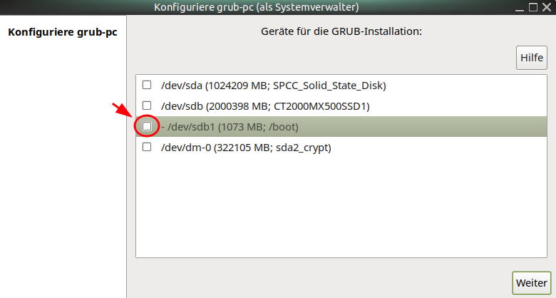

Ich habe folgendes Problem: Und zwar habe ich vorhin das Upgrade von Ubuntu (MATE) V22.04 auf V24.04.01 angeboten bekommen.
Während des Installationsprozesses taucht für mich nun die Frage auf, ob und an welcher Stelle ich den GRUB-Installer neu installieren soll.
In meinen Laptop sind 2 SSD's eingebaut und auf einer läuft momentan das Update auf 24.04. Und zwar ist das diese hier:
Darauf befindet sich die mit LUKS verschlüsselte Betriebssystempartition.
Nun denke ich mir, dass ich auf der Partition /dev/sdb1/ .... /boot den GRUB-Installer neu installieren soll bzw. könnte.
Ist das korrekt? - Ich möchte das verschlüsselte Betriebssystem dadurch nicht zerschiessen.
Was würde überhaupt passieren, wenn ich auf die GRUB-Neuinstallation (aus Sicherheitsgründen) gänzlich verzichte? Würde das System dadurch evtl. gar nicht mehr booten?
Mist, jetzt ist der Update-Prozess gestoppt, bis eine passende Antwort kommt....

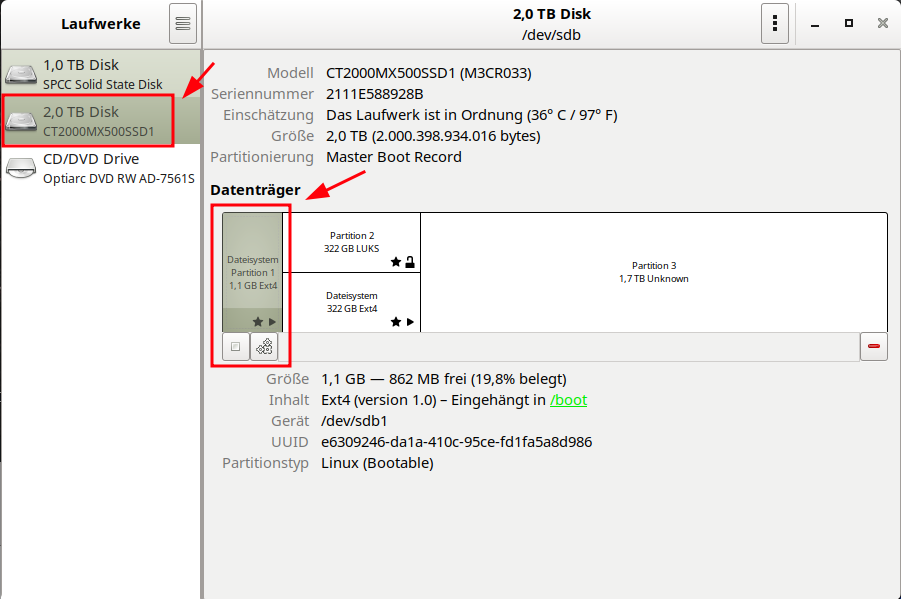

Ich sehe grade, dass das System auf der zweiten Platte liegt
Eben. Also meiner Meinung nach muss ich den GRUB-Installer auf /dev/sdb1 (boot) installieren.
Aber so richtig traue ich mich eben nicht, weil ich kein so großer Experte in Sachen Linux und Verschlüsselung bin.
Du musst schauen, wo /boot/efi eingehängt ist. So wie es auf deinem Bild aussieht, ist das entweder auf der anderen Platte oder es ist eine alte MBR-Installation, wo der Bootloader dann in /dev/sdb ohne irgendeine Zahl dahinter hängt. Da dir kein sda1 angeboten wird, tippe ich auf letzteres.
Klingt für mich auch am plausibelsten. Die anderen Einträge würden gar keinen Sinn ergeben. Ich sehe gar keine extra EFI-Partition, bedeutet du hast efi und boot auf der gleichen Partition. Ich hoffe nur, du bootest nicht über MBR, wie vor 20 Jahren.

Ich seh jetzt erst, dass auf dem ersten Bild sogar groß und dick "Master Boot Record" steht. :evillol:
