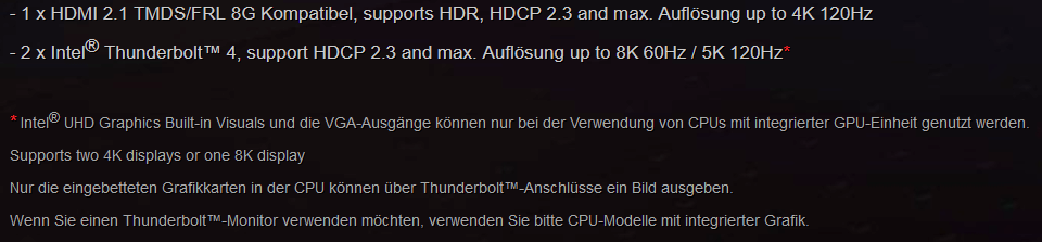

https://www.asrock.com/mb/Intel/Z890 LiveMixer WiFi/index.de.asp#Specification

Sofern du keine dedizierte Grafikkarte verwendest, sonder die iGPU:
Mainboard
1x HDMI 2.1 (HDCP 2.3, iGPU),
2x Thunderbolt 4 / USB4 mit DisplayPort 1.4 (40Gb/s, HDCP 2.3)

Wie wird DisplayPort auf dem Mainboard angeschlossen? Ich erkennt auf dem Mainboard kein Anschluss, der wie mein DisplayPort Anschluss am Monitor aussieht.

@Naru Mainboard hat USB4 mit Thunderbolt und DP 1.4 .. hm was muss man da nur reinstecken...
@xxMuahdibxx d.h. ich stecke ein USB C Kabel eine der beiden USB C Buchsen am I/O Panel ds Mainboards und das andere Ende des USB C Kabels in die USB C Buchse des Monitors? Muss ich da irgendetwas beachten?

Thunderbolt und Displayport Kabel mit USB-C Stecker gehen
USB Kabel Mit USB-C nicht

Nach ertwas Recherche stelle ich fest:
-Diese ganzen "Thunderbolt" Kabel auf Amazon haben alle keine Thunderbolt Zertifizierung, in den Bewertungen dann auch entsprechende Probleme.
-Zertifizierte Kabel von bekannten Herstelllern mit einer Länger über 1m kosten ab 80 EUR aufwärts.

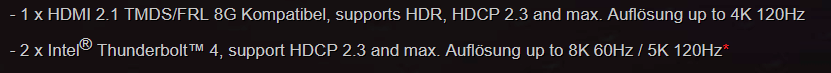

-HDMI ist das Mainboard nur bis 4K zertifiziert.
