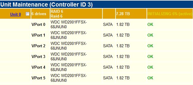

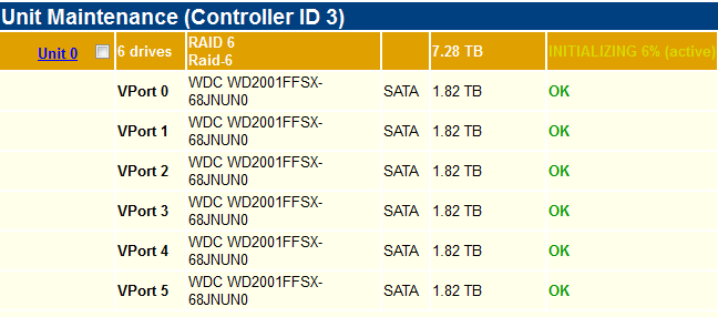

jammer nicht über die paar stunden...
der Spaß hat 52h gedauert...
