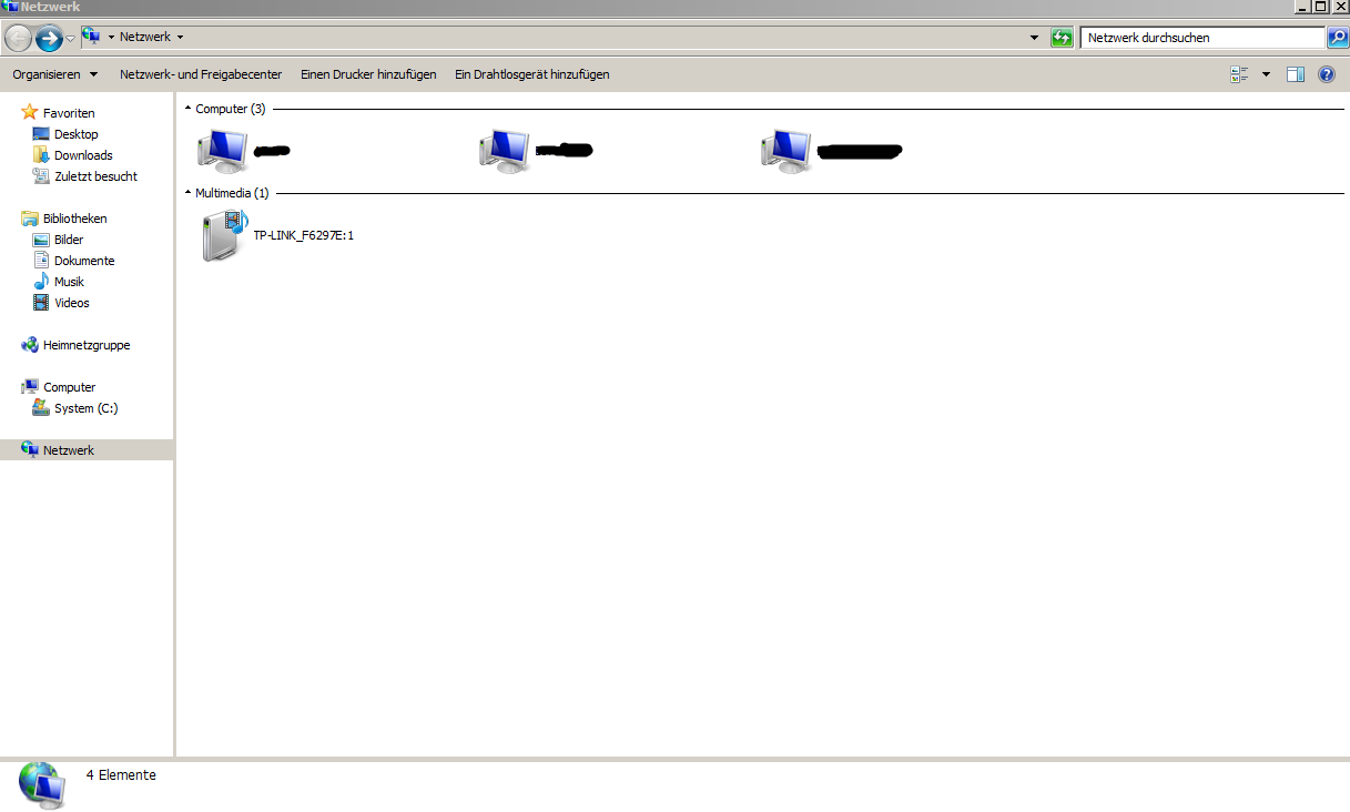

Habe im Anhang einen Screenshot meiner Netzwerkumgebung hochgeladen (Windows 7, 64-bit).
Weißt du oder jemand anders, wie ich die Eintragung unter "Multimedia" entfernen kann, welche offensichtlich vom 1043ND ausgeht?
Habe sowohl UPnP als auch sämtliche Stream- und "Server"funktionen deaktiviert ...

Bei mir das gleiche. Weder in der Systemsteuerung noch Mediaplayer etc. was gefunden zum entfernen. Denke liegt einfach daran, dass der Router sich auch als Medienserver ausgibt, auch dann, wenn man die Funktionen deaktiviert hat.
Okay. Wird wohl an der Firmware liegen.
