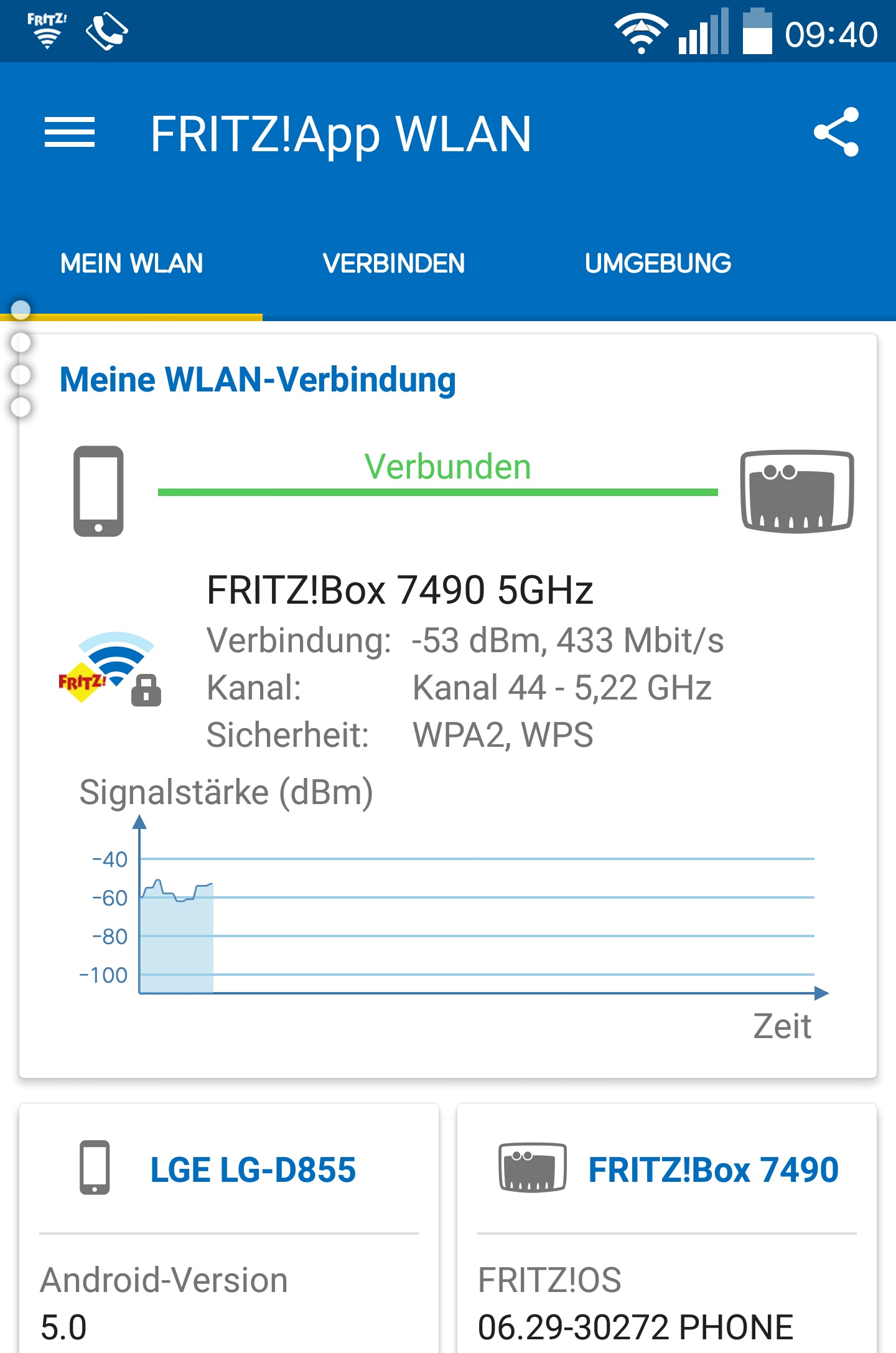

Um den ganzen mal etwas mit Zahlen Geschwindigkeiten Beispielen entgegen zu wirken...
Ich selber Besitzer eine FritzBox 7490
und nutzte, da mein Laptop den AC nicht kann,
zusätzlich noch einen AVM WLAN Stick 430
Mit meinen eingebauten WLAN komme ich im 2,4 GHz Bereich auf Max 133 Mbit/s
Verbindung mit dem WLAN Stick im 5GHz Bereich auf 433 Mbit/s
Sogar mein Handy, LG G3 ist im WLAN auf 5GHz und kommt ebenfalls auf 433 Mbit/s ...

Und genau hierbei interessiert mich der Hintergrund. Hast die Verbindung mit 433 MBit/s im ac- oder im n-Standard? 802.11n soll laut Spezifikation ja Brutto bis zu 600 MBit/s können, allerdings ist mir noch kein Stick untergekommen, der lediglich n-Standard hat und mit 600 MBit/s angegeben ist.
Liegt das an der parallelen Nutzung der Frequenzbereiche 20 und 40 MHz in Kombination mit Streambündelung oder will man jemals mit n-Standard die Brutto 600 Mbps erreichen?
Weißt du dazu Näheres?
